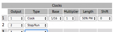

Mein FH-2 hängt per USB-3 am Mac. Im Configuration-Tool ist die Einstellung simple:
in den Voreinstellungen von Ableton habe ich am Midi-Port eine Clock-Sync-Verzögerung von 26ms - ist aber bestimmt bei jedem anders:
Das ES-8 habe ich über das Clock-Out der CV-Tools von Ableton angesteuert, geht wie gesagt auch super - nur wenn ich ich die Clock auf einem Midi-interface entnehme und wie beschrieben von einem Instrument in Trigger "übersetzen" lasse, ist es nicht mehr so tight.

in den Voreinstellungen von Ableton habe ich am Midi-Port eine Clock-Sync-Verzögerung von -26ms ist aber bestimmt bei jedem anders:
super info, danke ! kenn mich gar nicht aus damit.
SEHR GUT zu wissen dass das FH-2 gut taugt dafür ! überrascht mich allerdings ein wenig nach allem was man über midi und usb liest.
das würde heissen dass da nochmals ne variable dazwischen ist ?
muss mal gucken wenn ich mal wieder grösser Geräte anschalten kann und ich die musse hab dem nachzugehen.
aber ist immer super wenn man schon vorab zuversichtlich sein darf ;).....man setzt sich dann auch viel eher dran.
merci für die mühe !
