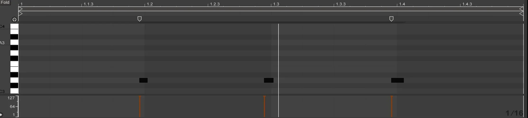

Ich bastel da gerade rum, aber ich versteh nicht warum das passiert.
Hab ein Rimshot von der Rytm laufen, das sitzt 1:1 auf dem Live Metronom. Dann habe ich via Simpler ein Rimshot per hand eingespielt. Sitzt auch perfect.
Jetzt spiele ich via MIDI (Push) einen externen Synth an und da sitzen die MIDI Noten plötlich ein gutes Stück vor der 1,2,3,4 …
Hier ein Screenshot. Die Note die auf der 1 sitzen soll wurde nicht aufgenommen weil halt vor der 1 sitzt …

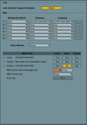

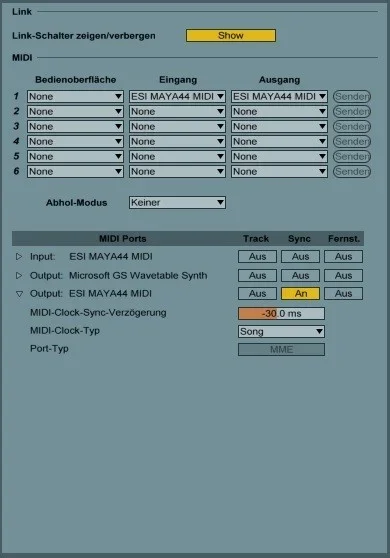

Im "Link/MIDI" tab in den Optionen lässt sich das problem vielleicht lösen. Bei "MIDI ports" erstmal den jeweiligen port (in oder out) mit dem kleinen Pfeil aufklappen und die "MIDI-clock-sync-verzögerung" anpassen. ich hab bei mir -30.0 ms eingestellt. musst du erst probieren, ob das in deinem Fall beim MIDI-In port oder am MIDI-Out Port eingestellt werden muss. Ob die Einstellung dann auch diese vorgezogenen Midinoten verbessert, weiss ich aber nicht. habe das problem so auch noch nicht gehabt.
