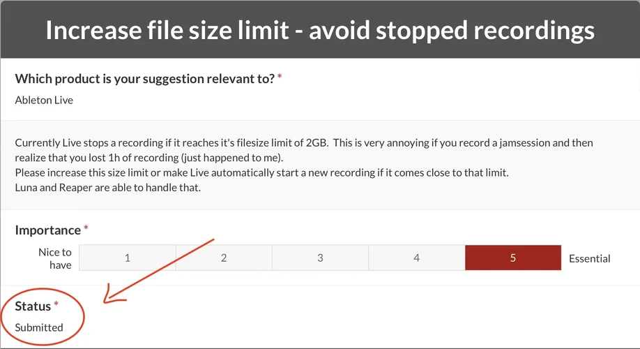

Niemand macht dir weis, dass es nicht geht. Die Limitierung gibts seit Langem und wurde nie angehoben. Den wahrscheinlisten Grund hab ich eh schon erwähnt.
  • #427
Doch die Antwort des supports war für mich so zu verstehen als ob das generell nicht ginge.
Dann hast du die Antwort misverstanden. Es gibt keinen aktuellen technischen Grund dafür. Es wurde mal so festgelegt und seither nie geändert. Darum hab ich die Suggestion vorgeschlagen - das ist der direkteste Weg für Wünsche.

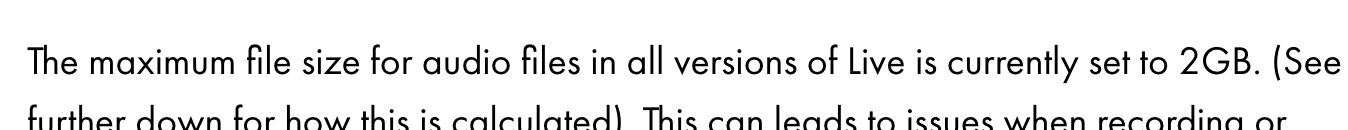

die Antwort des Supports war:
Es ist tatsächlich immer noch so dass 32bit oder 64bit Programme nur bis 2GB Audio Datei aufnehmen können:
Das klingt für mich eindeutig , das generell alle Programme nur bis 2GB aufnehmen können.
Du hast recht. Das stimmt für Live aber natürlich nicht für alle 64-bit Applikationen. Vermutlich is das beim Einfügen von "64-bit" übersehen worden. Für 32-bit Apps stimmt das 2GB Limit ja. Am besten du weist den Support genau darauf hin, dann wirds auch korrigiert.

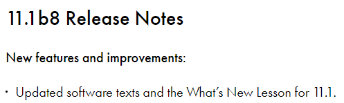

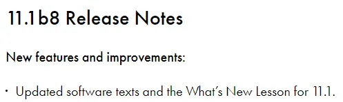

Nee, bisher noch nicht. "Gefühlt" sind die aber schon ziemlich weit, weil sie schon die Hilfetexte aktualisiert haben.
Dachte ich auch, jetzt sind aber immer noch dran und schon bei Beta 11 ...
11.1b11 Versionshinweise​
