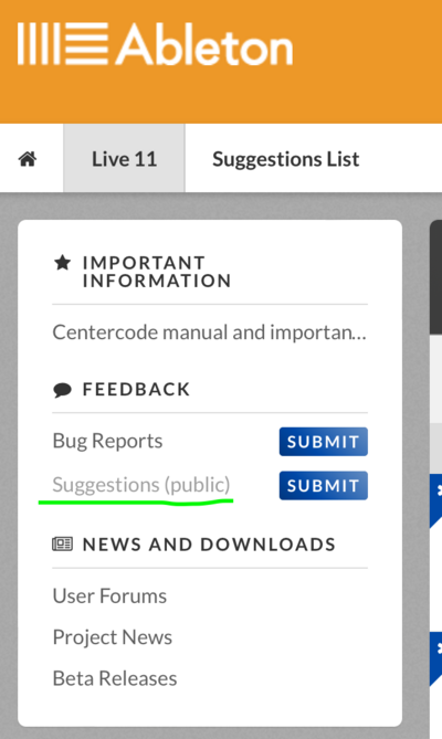

Die Limitierung gibts seit Langem und wurde bisher nicht angehoben. Vermutlich haben noch nicht genug Leute nachgefragt. Besser du machst eine Suggestion in Centercode oder schaust obs schon eine gibt und +1 sie. Der Tech Support kann keine Feature Requests bearbeiten.

  • #413

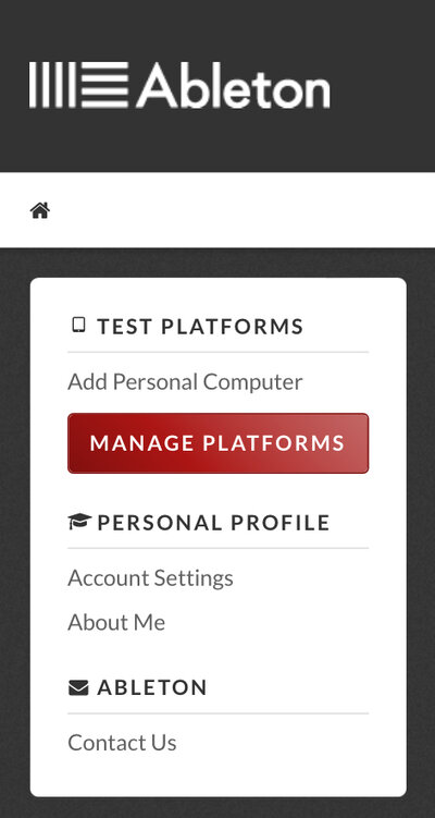

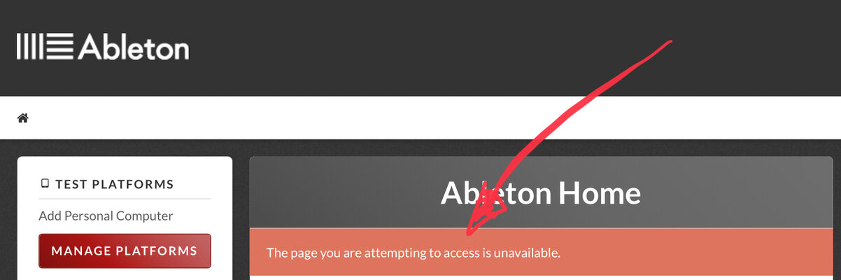

...hmmmpfh - mein beta-account ist anscheinend nicht mehr gültig - bin beim neu-registrieren...
  • #417

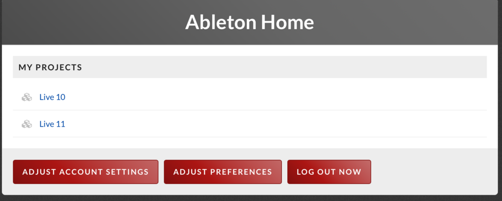

…nö, ich hatte ‚mal‘ einen beta-account…das war als Ableton die noch selbst betreut hat (7, 8, 9)…
…gestern musste ich mich neu registrieren, heute habe ich auf 10 und 11 beta Zugriff, aber nicht auf @verstaerker s link
