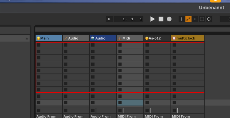

ich hab entdeckt das man smileys im Tracknamen benutzen kann .. fand das irgendwie lustig und ggf auch nützlich
