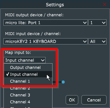

... aber einen Feature-Request hätte ich @MainMix, für den Fall, dass es mal ein Update gibt ;-):
Eine vorhandenes Feature der AiRControl99-Software ist ja, dass die MIDI-Noten, die an den (Software-)Eingang gesendet werden, an den Ausgang und somit in die AiRBase geroutet werden. Das ermöglicht das Spielen der AiRBase per MIDI (z.B. von einem HW-Sequenzer aus), während sie mit dem Editor (AiRControl99) verbunden ist. – Nice! :)
Hierbei scheint es so zu sein, das alle eingehenden Noten auf den MIDI-Kanal übersetzt werden, der im AiRControl99-Konfigurationsmenü als Empfangskanal der AiRBase angegeben wurde. (Vermutlich ist das ein Feature. ;-)) Wenn die AiRBase allerdings in einer MIDI-Kette gemeinsam mit anderen Geräten (z.B. noch einem Synthesizer) genutzt wird, kann von einem Sequenzer aus nicht mehr zwischen der AiRBase und den anderen Geräten differenziert werden. – Alle MIDI-Noten gehen an die AiRBase. – Cool wäre eine Konfigurationsoption in AiRContol99, die es erlaubt, die Übersetzung des MIDI-Kanals zu deaktivieren. :cool:

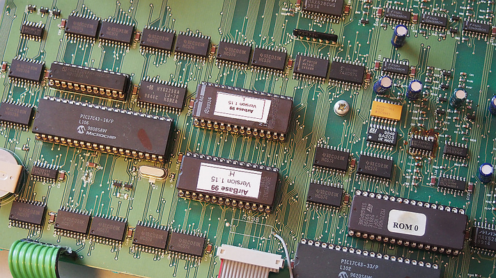

die Update-ROMS mit V1.15 haben auch ned funktioniert, Ersatz ist auf dem Weg - ich hoffe mal dann tut es

Super Vorschlag, danke!
Ich habe gerade eine neue Version 1.1.0 mit folgendem Changelog veröffentlicht:
- Added MIDI input channel and mapping settings
Man kann nun das Mapping der Eingangs-Events einstellen. In deinem Fall würdest du die neue Option "Map input to" auf "Input channel" stellen. Dann werden Events, die auf anderen Kanälen eingehen als auf dem für die AiRBase ("MIDI output device") einstellten Kanal unverändert durchgereicht.
An den für die AiRBase eingestellten Kanal werden immer nur NoteOn-Events geschickt.
Es empfiehlt sich, die Datei %appdata%\AiRControl99\AiRControl99.conf vor dem ersten Start der neuen Version zu löschen, da ich den Parameter für den "MIDI output channel" umbenannt habe. Die Einstellungen werden dann automatisch wieder abgefragt (Settings-Dialog öffnet sich) und die Datei neu geschrieben.
vielleicht hat aber meine Airbase auch noch ein Problem irgendwo? irgendein Setting ohne dass es nicht geht?
OK, am MIDI-Interface liegt es sicher nicht.
Was genau hat mit den v1.15 ROMs nicht funktioniert? Hat die AiRBase nicht gebootet? Man muss mit der Einbau-Richtung aufpassen. Bei meinen ROMs waren die Labels falschrum aufgeklebt. Wichtig ist, dass die kleine Kerbe auf dem ROM links ist (wenn die AiRBase mit den Bedienelementen zu dir auf dem Tisch liegt).

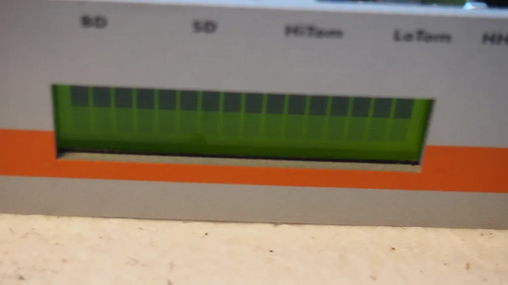

sie hat nicht gebootet mit den ROMS - ja, Kerbe links---
(alle Zeichen an)
danach wieder 1.06 rein - tut wieder einwandfrei, davon abgesehen dass der Editor bei mir nicht geht.. (auf 2 Computern mit 2 verschiedenen Interfaces), und super strange dass es bei @mr.slow ja mit 1.06 einwand zu gehen scheint
Reset probiert mit 1.15 (3 Tasten gedrückt beim Einschalten), hat nichts verändert
Batterie ist schon bei knapp unter 3 Volt ... (aber noch keine Symptome) kann es daran liegen???

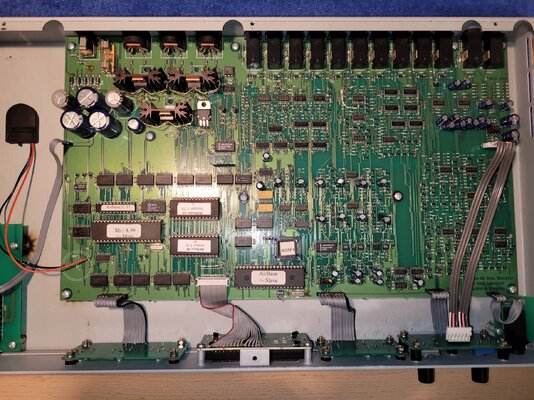

Hallo zusammen, möglicherweise habe ich des Rätzels Lösung:
Ich war davon ausgegangen, dass meine AirBase99 (weil nie up-gegraded) die Firmware-Version 1.06 hat. Ich habe aber jetzt mal beim Einschalten darauf geachtet und gesehen, dass ich die Version 1.09 (!) habe. Damit könnte man die Probleme bei @Max erklären, und Zeichen stehen gut, dass es, wenn er die neuen EPROMS hat, wie gewünscht funktioniert.
Sorry für die bisherige Falschmeldung! @MainMix sollte dann wohl auch die Angabe zu den Systemvoraussetzungen nochmal anpassen. (... ist mir etwas peinlich.:oops:)
