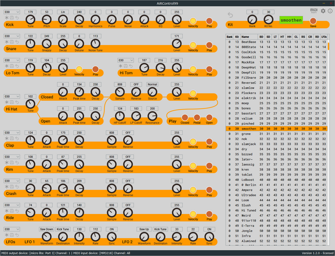

ich habe einen neuen Editor/Librarian für die JoMoX AiRBase 99 entwickelt:
AiRControl99
Ende 2022 hatte ich mir eine AiRBase 99 zugelegt, aber leider keinen Editor gefunden, der die Hardware vollumfänglich steuern kann.
Daher habe ich eine Software nach meinen Vorstellungen erstellt.
Ziel war es, wirklich alle via MIDI steuerbaren Parameter der AiRBase mit einer komfortablen Bedienoberfläche editieren zu können.
Es sollte der "ultimative" Editor für die AiRBase 99 werden.
Im Unterschied zu den meisten anderen verfügbaren Editoren kommuniziert AiRControl99 mit der AiRBase über MIDI-SysEx anstelle von MIDI-CC.
Dadurch ergeben sich einige Vorteile:
  • Die meisten Parameter der AiRBase haben eine native Auflösung von 8 bit, können also 256 unterschiedliche Werte annehmen. AiRControl99 nutzt für alle Parameter die native Auflösung. Bei der Steuerung über CC ist der Wertebereich auf 7 bit (128 Werte) beschränkt.
  • Einige Parameter haben einen kleineren Wertebereich (weniger als 8 bit). Dieser wird durch das jeweilige Steuerelement in AiRControl99 berücksichtigt, so dass die in AiRControl99 einstellbaren Werte auch den tatsächlichen Werten in der AiRBase entsprechen.
  • Kit-Namen können editiert und in der AiRBase gespeichert werden.
  • Die Instrument-Zuordnungen der Kits können editiert und in der AiRBase gespeichert werden.
Eine weitere, einzigartige Funktion von AiRControl99 ist die Fähigkeit, einen SysEx-Dump der AiRBase einzulesen und dadurch initialisiert zu werden.
AiRControl99 spiegelt dann genau den Stand der AiRBase wieder.
