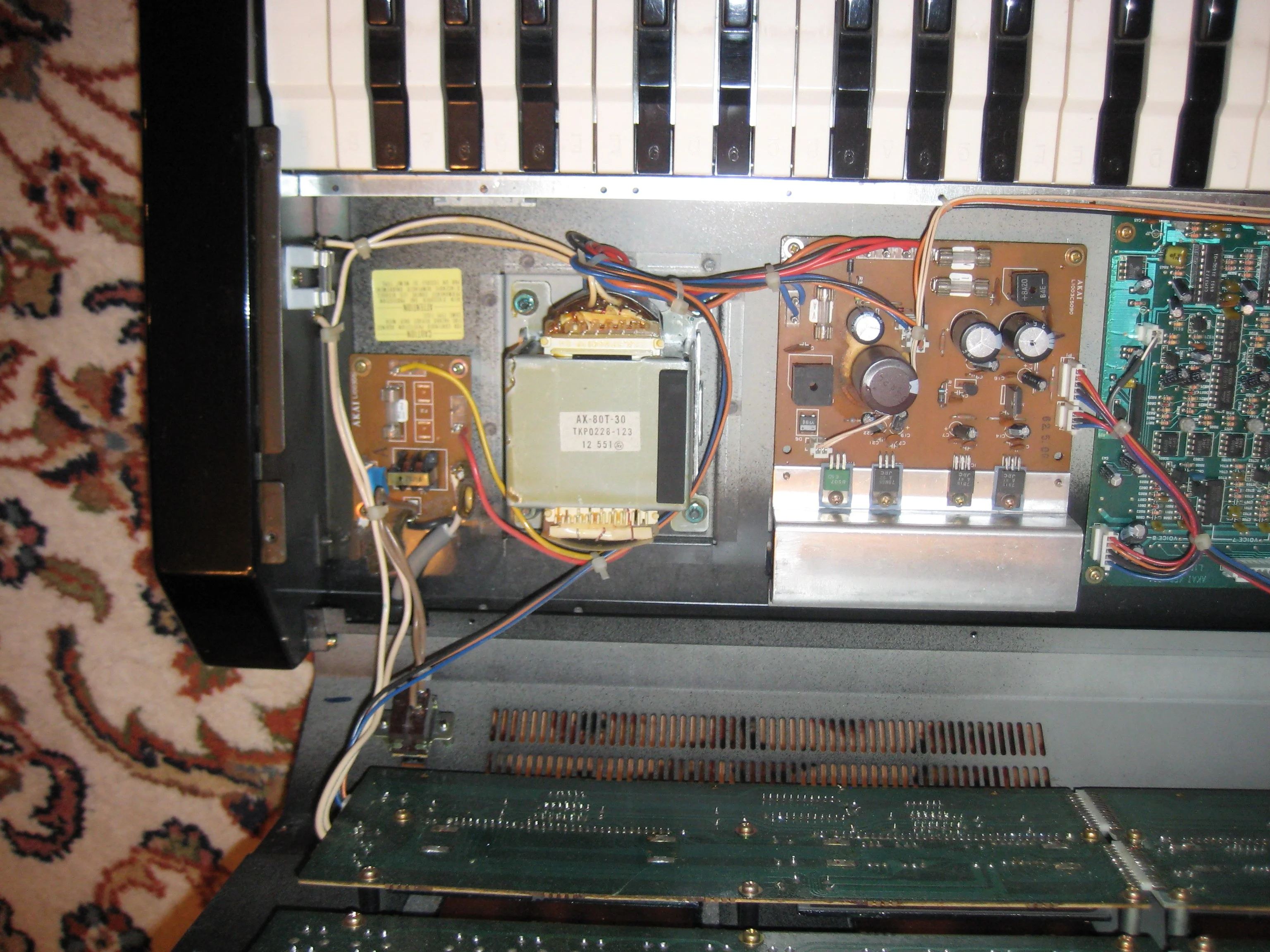

Mich interessiert nun was ich umbauen muss damit das ding mit 230v läuft. :)
und ob vllt. jemand die nötigen teile dafür hat und mir verkaufen würde. :)

Die Info dazu findest Du im Service-Manual. Im Prinzip ist das banal, man braucht die üblichen +/-15 V und 5 V. Speziell ist hier noch ein -5 V Zweig und die 40 V für die Displays. Ach ja, 8 V braucht man auch noch. Ein neues Netzteil zu bauen ist also eher hässlich. Da tauscht man einfachsten den Trafo.
Gib die Angaben bezüglich Netzteil mal an einen Trafowickler, hier im Forum gibt es einige Hinweise dazu, sonst die omnipräsente Suchmaschine befragen.

Das heißt also ich muss nur den Trafo austauschen? Gut dann müsste ich mich wohl wirklich mal nach so einem Trafowickler umschauen.
  • #41
Genau, er muss einfach sekundär das liefern, was der eingebaute aus 110 V liefert. Die Werte sind im Handbuch, incl. der Leistungen (ist bei den Sicherungen angegeben). Bekommt man halt nicht im Laden, aber wickeln könnte gehen. Ich selber habe keine Erfahrungen damit, aber andere haben es gemacht und es ist wohl bezahlbar. Viel Erfolg.

Ich hab jetzt den hier in diesem Thread empfohlenen Trafowickler angeschrieben.
Der meinte sie machen nur Ringkerntrafos und die wären zu groß da der Platz ja begrenzt ist.
Kann mir jemand einen Trafowickler empfehlen der auch Eckige Trafos macht die dann Platzmäßig ähnlich wie das original ausfallen und damit in den AX80 passen werden? Bevor ich jetzt noch 10 Trafowickler anschreiben muss...

Mir ist grad aufgefallen das der Strom vom Stromkabel zuerst in die Platine Links vom Trafo geht.
Was ist das und muss man da nichts ändern?
Ne Drossel (ähnlich dem Bobbel der manchmal um die Kabel von Steckernetzteilen rum ist) und Sicherungen.
Meines Wissens musst Du da nix ändern.
