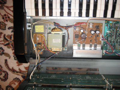

Das wird nicht so einfach. Du brauchst einen Transformator mit einer extra Wicklung für die am Ende 40 Volt für die Elektrolumineszenz-Displays. Gemäss Service Manual brauchst Du vor dem Power Supply 2x 16.1 VAC und 30.5 VAC, sowie 8.4 VAC. Welche Leistungen sind nicht angegeben. Nach dem Power Supply sind es dann +/-15 VDC und +/-5 VDC für den Analog-Teil sowie +5 VDC für den Digital-Teil, dann noch -40 VDC für eben die Elektrolumineszenz-Displays und +8 VDC (ohne Spannungsregler?) für das CPU Board.
Mein Tipp: Vergiss es einfach und nimm einen Transformator. Habe ich hier auch bei ein paar Geräten, easy und macht keinen Stress.

Punkt 2: Weiß ich nicht, nur soviel: Falls Primärseitig eine Feinsicherung verbaut ist braucht die sicherlich einen anderen Wert.
Das mit dem Trafo würde ich sein lassen. Einen externen Step-Down Trafo (mit entsprechend Reservern natürlich) und du hast Ruhe.
Habe das auch bei einigen Synths so und das merkt man nicht und kostet wenig. So ein Trafo bekommst du für wenige Euro bei Ebay.

So mein AX80 ist heute gekommen, den neuen Mirkochip hab ich mir bereits bestellt jetzt gehts noch um den Umbau auf 230v hier mal ein Foto von innen.
Kann mir jemand sagen was man da alles ändern muss oder ob es reicht den Trafo zu tauschen?
ggf. wo bekomme ich den Trafo und ggf. weitere benötigte teile her?
Hat jemand die nötigen Teile und würde sie verkaufen?
@fanwander vllt. kannst du hierzu was sagen?
