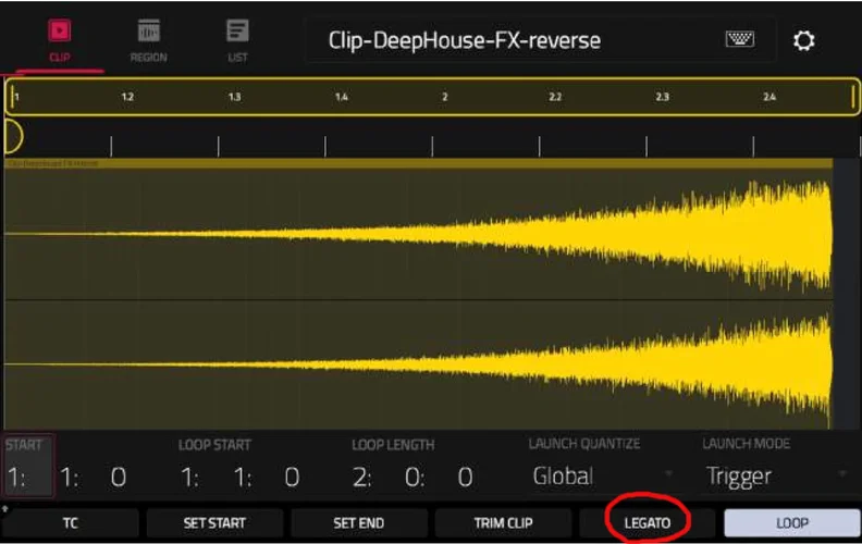

Ich finde es schwierig Antworten auf spezielle Fragen zu bekommen, z.B. ich habe heute längere Audio Clips in der Force aufgenommen und spiele diese Audio Clips untereinander ab und möchte dass die Clips NICHT immer von Vorne, also neu Starten, sondern mmh wie formuliere ich das, sondern von der (Song/Loop-) die Position vom Clip darüber übernehmen. Ist das irgendwie verständlich?
In der Clip View starten die Clips wenn man sie berührt, immer von vorne, kann man das ändern?
Ich kann einstallen, ob die Clips nach 1 Bar starten oder gleich, aber immer nur von vorne... Ich glaube bei Ableton konnte man das einstellen, dass der Clip anders startete... kann mir Jemand eine Antwort darauf geben?
witzigerweise klingt das fast wörtlich wie die Beschreibung dazu im Manual (auf Englisch allerdings):
To enable or disable legato, tap Legato. When Legato is active, the playhead will continue from the same position as it was in the previous clip of the same track when switching between clips. This is useful for creating seamless fills in drum breaks or when using an a capella track.
Die Option findest Du in diesem Fenster:
(Siehe Anhang)

Haha danke, Lustig, gerade wurde die Legato-Funktion im Akai Force Videotraining erläutert und ich wollte es gerade hier posten, dass sich meine Frage erledigt hat. Dabei ging es gerade im Videotraining um "Clip Edit" in Midi Clips, aber ich nehme mal an, dass es die Funktion "Legato" auch in Audio Clips gibt.
