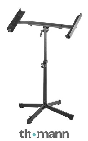

Kennt jemand einen Ständer zur Scrägstellung , der bei der Padnutzung nicht schwingt und günstig ist ?
  • #401
Der funktioniert bei mir gut, ist aber leider nicht so günstig.
  • #402
das schließt sich gegenseitig aus. Die Günstigen sind fast alle wackelig, weil da die Substanz fehlt. Den oben genannten K&M hat ein Freund von mir für den Push 3 und der funktioniert gut, hab ich auch schon in ein paar Videos zur Live 3 gesehen.
Hab den auch, ist der einzige der nicht rumwackelt. Diese Quicklok, Onstage & OEM Teile wackeln wie sonst was.

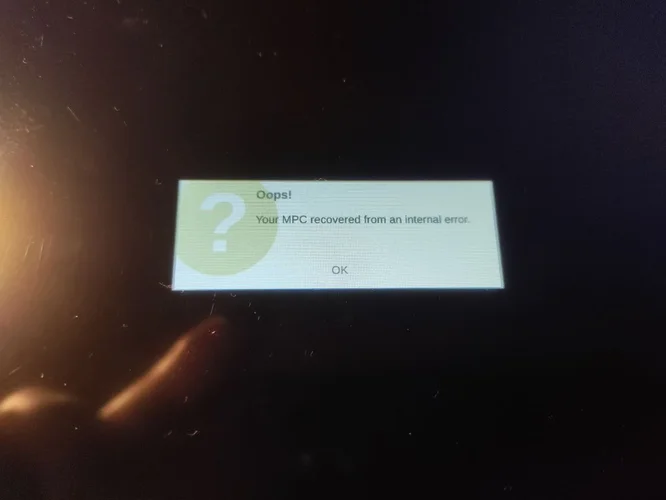

Keine Ahnung, was ich gemacht habe, aber ich habe die MPC Live 3 in die Knie gezwungen...
M.i.a.u.: microbug
