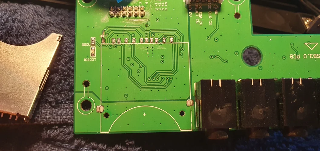

Hallo zusammen,
ich habe eine MPC Live II bei der der SD Kartenslot komplett von der Platine weg ist. Anscheinend wurde daran auch herumgelötet weil ich keine abgerissenen Reste o.ä. sehe. Ich kenne die Historie davon nicht, ich habe sie gebraucht gekauft, Vorbesitzer sagt er habe sie auch schon so gekauft, alles andere funktioniert.
Ich weiss nicht wie der Slot aussehen müsste, ob er auf einer weiter Platine gesessen hat oder nur ein Sockel zum auflöten sein muss - und wie er genau aussehen muss. Ich habe nur die Lötpunkte als Anhaltspunkt.
Mit diversen Suchbegriffen bei freier Suche bin ich nicht weiter gekommen, auch nicht bei MPC-Stuff. Synth-parts zeigt mir auch nichts.
Weiss einer von Euch mehr darüber?

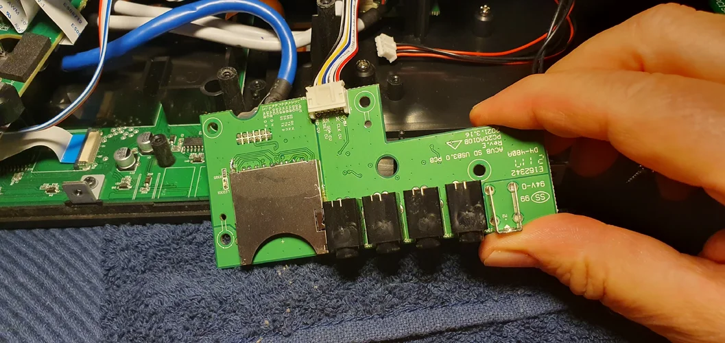

Der SD Card Schacht ist eine simple Konstruktion aus einem Kunstoff-Unterteil und einem Blechdeckel oben drauf, die Pins sind fast immer SMD. Bei der MPC Live (II) sitzt das Ganze auf einer kleinen Platine mitsamt der CV-Buchsen.
Hier mal ein Beispiel wie sowas aussieht, ohne Deckel:
So Bilder gibts zB auch vom Deluge von innen, der hat ebenfalls einen SD Kartenschacht.
Meist geht zuerst der Blechdeckel verloren, weil irgendwelche Grobmotoriker die Karte nicht gerade sondern schräg einsetzen, und der ist meist nur an 2 Stellen „geklemmt“. Wenn der komplette Unterteil fehlt ist die ganze MPC wohl mal runtergefallen und genau auf die Anschlüsse gekracht, anders kann ich mir eine solche Gewalteinwirkung nicht vorstellen. Dann dürften aber auch die Lötpunkte gelitten haben und da dürfte im Zweifel eher eine neue Platine fällig werden, besonders wenn’s evtl. auch Leiterbahnen abgerissen hat.
Das hier ist das komplette Rear Assembly, der linke Teil mit dem silbernen Deckel ist das einzelne Board mit dem SD Card Reader und den CV Anschlüssen. Gibt offenbar nicht einzeln, jedenfalls nicht bei MPCstuff.
Leider kann man die Platinnennummer in der Vergrößerung nicht lesen.
Das Board dürfte aber bei allen 3 MPC Live Modellem identisch sein, zumimdest zwischen Live II und III sieht die Anordnung der SD Karte und der Miniklinkenbuchsen identisch aus.

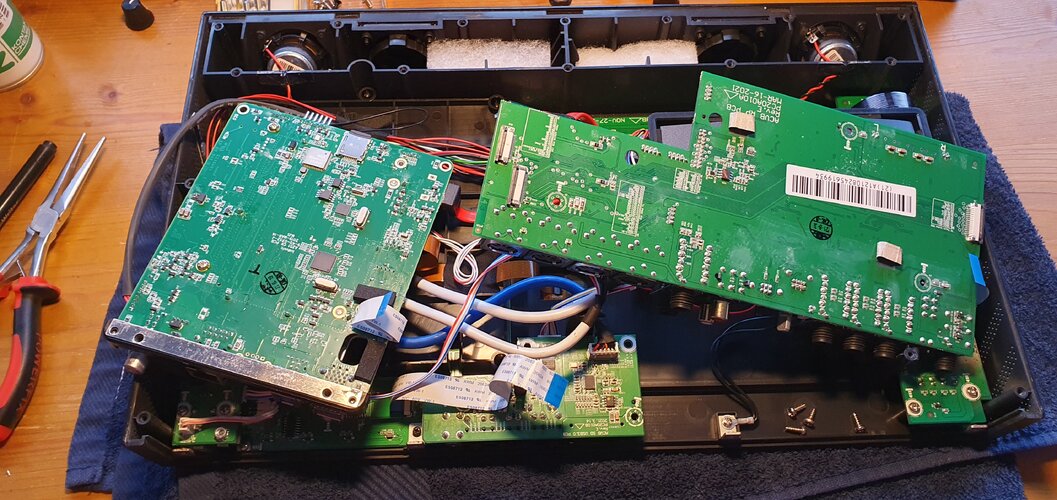

Ich habe die MPC zwar schon offen gehabt, aber die Platine auf dem der Slot sitzt nicht ausgebaut. So weit ich mich erinnere war der "kopfüber" drin, also ich habe nur die Unterseite gesehen. Seitlich ´reischauend konnte ich aber die Lötpunkte sehen, auf denen jeweils ein Tropfen Zinn ist. Defekte habe ich allerdings so nicht ausmachen können.

Richtig. Du schraubst ja von der Unterseite auf und die Platine mit CV und SD Karte sitzt über der mit den anderen Anschlüssen, und man muß diese Platine, die man links in Deinem Bild sieht, ausbauen, um an sie ranzukommen.

Heute habe ich sie repariert. Fotos unten.
Ganz links die Leiterbahn ist mit aufgerissen worden. War offensichtlich eine gewaltsame Begegnung. Da ich leider keinen so feinen Draht habe, habe ich ein dünnes Kabel abisoliert, verdrillt und auf die freigekratzte Bahn gelötet um mit dem Gehäuse des neuen Kartensockels Verbindung zu bekommen.

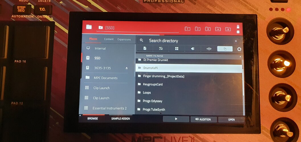

Beim Test sieht man er findet die SSD wieder! 🙂

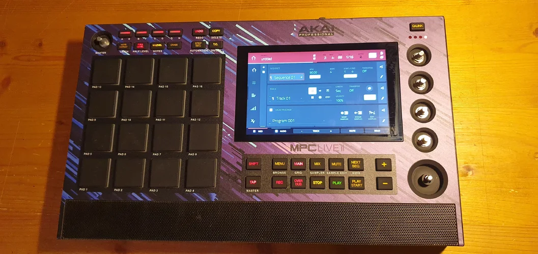

Wenn ich schon dabei bin habe ich das angeranzte Gehäuse mit einem Skin aufgehübscht.

Schicker Skin übrigens. So bleibst Du dann auch erstmal von eventueller Klebeigkeit der Gehäusegummierung verschont.

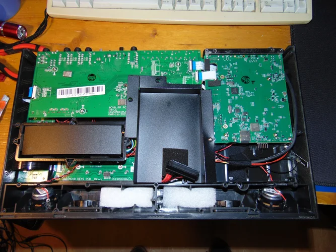

BTW: auf dem ersten Bild sieht man oben links eine MicroSD Karte, das ist der interne Speicher mit dem MPC OS drauf, sitzt auf der Unterseite des Carrierboards für das Prozessormodul. Diese kann man gegen eine Größere austauschen, indem man sie mit einem Linux-Tool wie Foxclone dupliziert (die ist ext4 Formatiert), lohnt aber nicht, weil man erstens an diesen Speicher von außen nicht drankommt und zweitens das auch nicht schneller ist als die optionale SSD.
