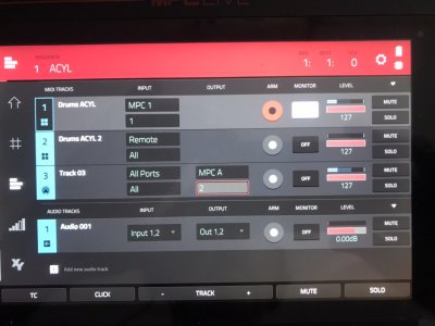

Hallo Leute.
ich checks nicht mit der Akai MPC Live.
Habs sie ganz frisch gekauft und hab mir mein Drumset auf die Pads gelegt. Nun möchte ich einfach diese Pads abfeuern und das ganze als ein Midi Signal im Ableton aufnehmen und dann das ganze aus Ableton heraus editieren und abspielen.
Ich will das ganz einfach so wie man es mit einem Midi Synth macht. So das die Akai MPC Live als Sampler fungiert und eine Ableton Midi Spur das ganze aufnimmt und abspielt ohne den MPC internen Sequencer.
Das sollte gehen ich checks aber nicht. Hat jemand ein Tutorial dazu?
FInd die MPC Live überkomplex besonders für Anfänger. Es killt die Kreativität wenn man sich nicht auskennt.
Danke im voraus falls einer was weiss.

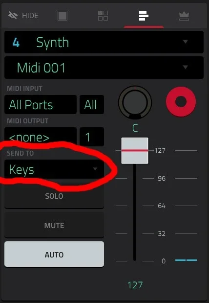

Also du willst die Pads der MPC zum aufnehmen in Ableton nehmen, und dann die Sequenz aus Ableton zurück in die MPC senden?
Das geht z.b. in dem du ein zweites MIDI Programm anlegst und dort die Einstellungen vornimmst, dass Ableton über MIDI angesprochen wird.
Dann im MAIN Mode, sendest du ebenfalls dieses MIDI Programm in dein MPC Drumprogramm:

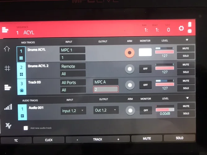

Ich habe eine weitere Frage, ich habe Midi jetzt so eingestellt, dass ich wenn ich pads spiele, das Midisignal zum Ableton gesendet wird.
Das blöde ist, dass die die bereits existierenden Midispuren die am Akai ankommen durchgeschleift werden. Das heisst wenn ich ein Pad aufnehmen will werden alle Midi Signale die an der Akai MpC ankommen durchgeschleift und werden alle erneut auf einem Midi Track aufgenomen.
Gibts irgendwie ein Midi Filter oder wie macht das. Hab ich da was falsch eingestellt? Sehr komplex die MPC Live leider. Nicht intuitiv find ich. Nun gut.
