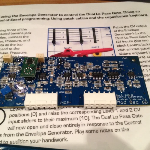

Nur zur Klarheit: Die UA726 sind auf den Original-Platinen der 70er Jahre Easels und die SSM auf denen der Neuauflage oder ist innerhalb der Neuauflage die Schaltung modifiziert worden? Ich kann mir nicht vorstellen, dass der Techniker nur hat 10min warm laufen lassen, das ist reine Spekulation. Das Problem ist eher die Buchla-Schaltung mit nicht stabiler Stimmung. Lustig, dass man Moog mit total langweiligem Sound innerhalb von 10 sec in Stimmung ist.... :mrgreen: Musikinstrument und so...

Deine Klarheit in allen Ehren und Dein Wissen auch;-) siehst Du was auf meinen heutigen Buchla Patinen los ist oder Ich? Nochmal: Die heutige SMD bestückte Platine hat den alten UA726 im original Layout drauf drauf Punkt.Warum Buchla bei meiner Original Karte, diesen so ersetzt hat wie beschrieben weiss ich nicht, nachdem ich die neue Karte
Moog und Buchla Äpfel birnen und komisch mein Easel ist jetzt auch in 10 min stimmstabil, Moog istmir langweilig weil ich nen Voyger und ein Model 15 von COTKM hab und ähnliches Zeug, das ich natürlich liebe und nicht weggebe,.
Das Buchla die alten Schaltungen scheinbar tw. verschlimmbessert hat ist natürlich shit. Es kann aber sein, das nur meine Platinen mit den SSM sich so verhalten, dass muss jeder Easel-Besitzer prüfen. Fakt ist das die Schaltung mit den n beiden UA726 schön stabil sind.

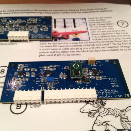

hey, kannst du davon mal ein paar fotos posten? also alt und neues board. und wie schraubt man den easel auf um nachzusehen?

Ich habe NR 35, die Bilder von den beiden Modulen lade ich die Woche hoch man erkennt das im Gerät leicht , öffnen kannst -Du es in dem Du die Schrauben am Randes Gerätes löst und das gesamte Modul vorsichtig raushebst, ist kein Problem.

SO HIER NUN EIN FOTO DER KARTEN : MAN KANN DIE AUFGESETZTE GRÜNE LEINE PLATINE ERKENNEN DIESE ERSETZT DEN UA 726 DER TRIMMER SOLL DIE STABILITÄT GEWÄHRLEISTEN.
ES KANN NATÜRLICH SEIN, DASS BUCHLA DEN TRIMMER NICHT RICHTIG EINGESTELLT HAT, ALLERDINGS FEHLT DEM ERSATZCHIP DER TEMPERATUR ADJUST.
DIESE BEIDEN PLATINEN BRAUCHEN ALLERDINGS STUNDEN UM STABIL ZU SEIN.
