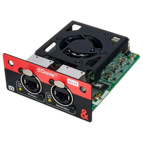

@verstaerker : Hab gerade nochmal nachgedacht: Vielleicht wäre Dante die Lösung Deiner Bedenken. Es gibt ja für gut 500 € die Dante Erweiterungskarte für die SQ Reihe. Damit kannst Du dann auch Dante AD Wandler anschließen, um mehr Ein-/Ausgänge zur Verfügung zu haben. Die gibt es nämlich auch mit Klinkeneingängen und ohne Pre-Amps (und damit auch ohne Lüfter). Das hier hab ich z.B. schnell gefunden, vielleicht gibt es da auch mehr:
Ist in Summe glaub ich nicht so viel teurer als die SLink Stageboxen, vor allem wenn man die gesparten Kabel/Adapter mit einberechnet.

interessanter Gedanke. Du meinst man könnte das Teil direkt an AH Pult klemmen und dann läuft das?
die Karte hat auch n Lüfter.. der aufgrund seiner Größe nichts Gutes verheisst
  • #65
Ja, die schiebst Du einfach rein, schraubst zwei schrauben fest und fertig. Echt easy.
Lüfter stimmt...hatte ich nicht dran gedacht. Könnte sein, dass man hier auch nur den Teufel mit dem Beelzebub austreibt...
Dante ist aber tatsächlich sehr mächtig. Gibt auch noch die größere Dante Karte (64x64). Die ist dann zwar auch teurer, würde aber (theoretisch) ermöglichen, dass Du auch 64 Kanäle simultan in die DAW aufnehmen kannst (parallel zur Einbindung eines Dante AD Wandlers ins Pult). Dafür brauchst Du nur die Dante Virtuell Soundcard Software und einen billigen Netzwerksplitter (15 €). Dann kannst Du Deinen Rechner via Ethernetkabel mit dem Mischpult verbinden und hast die 64 Kanäle dann ganz normal wie bei einer Soundkarte zur Verfügung. Im SQ könntest Du dann z.B. über die Tie-Lines oder Direct Outs jeweils alle Eingänge darauf routen. Wenn ich gerade nicht komplett falsch denke, sollte das so möglich sein.
Edit: 32x32 reicht auch. USB geht ja parallel - Mac OS kann ja mehrere Soundkarten gleichzeitig adressieren, wenn ich mich nicht irre. Damit hättest Du dann auch max 64 Kanäle.

man könnte auch noch ein Dante Audiointerface an den Computer klemmen
Das brauchst Du imo nicht. Ein einfacher Ethernet Port am Rechner* und die "Virtuell Soundcard" Software reichen für Deinen Anwendungsfall völlig.
*Falls Dein Ethernet Port am Rechner bereits durch Deine Internet Verbindung belegt ist, kannst Du auch einfach einen USB-Ethernet Adapter verwendet.

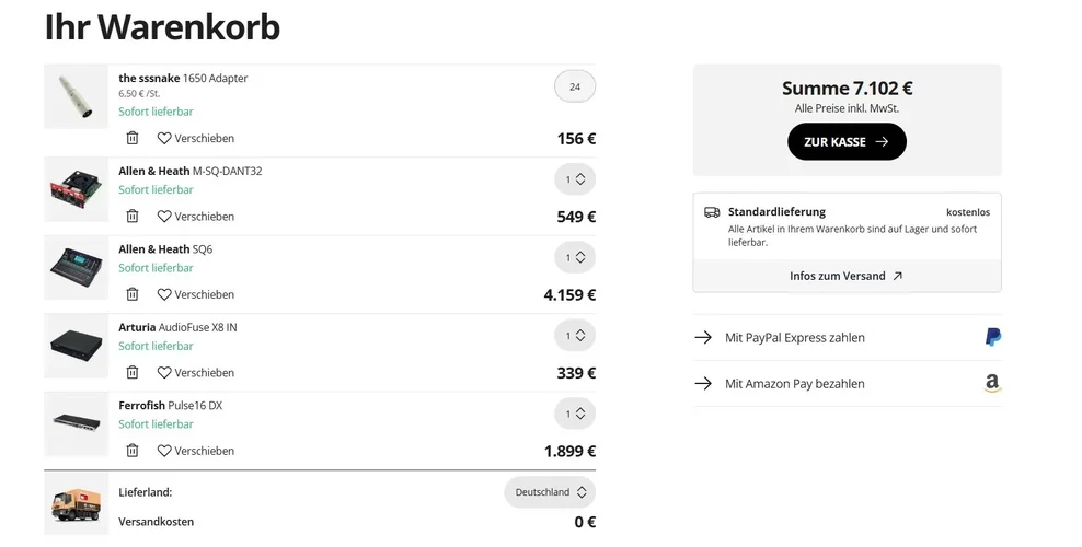

  • #71
Das Ferrofish Dante Teil könntest Du übrigens noch recht günstig um weitere 8 Eingänge erweitern via ADAT. Hiermit z.B.
Dieser ADAT Wandler hat sogar zwei ADAT Ausgänge. Damit gehn dann auch 96 kHz.
Damit hättest Du dann alle 48 prozessierbaren Kanäle voll.
Und was ich bislang zum Lüfter der Dante Erweiterungskarte gelesen habe klingt auch gut (bzw. klingt gar nicht, da eingebaut nicht hörbar.
Ich denke das ist die Beste Lösung für Deinen Anwendungsfall.
SQ6 + Dante 32x32 + Ferrofish Pulse 16 DX + Arturia Audiofuse 8X in + Kabel/Adapter für die 24 XLR Analogeingänge am SQ6 = 7102 € beim großen T.
2025-07-28 14_25_12-Warenkorb – Musikhaus Thomann und 11 weitere Seiten - Profil 1 – Microsof...webp
Ein Haufen Kohle aber auch ein Haufen Gegenwert.
M.i.a.u.: verstaerker und claudio

  • #78
das Projekt ist vorübergehend auf Eis gelegt. Die Investitionen massiv und einige Details ungewiss bzw inakzeptabel. Geräuschpegel der Stageboxen und Dantecard - im AH Forum bestätigt - für meinen Fall inakzeptabel.
Einzige Option:
Sq-6 4159€
DX-12 1649€
DX-164-W 2169€
Kabel/Adapter 508,80€
Summe 8485,80€
🙈 :selfhammer:
