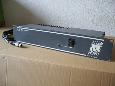

Ich haba jetzt den GL2400 24 und auch einen lüfter !!?? 8-)
Hab den erstmal "brutal" blockiert - hätte sonst keinen zugang zu dem gerät bekommen.
Die hitzeentwicklung für 2-3 std beanspruchung ist eigentlich ok noch - etwas wärmer als handwarm!
Aber meine frage ist, ob der sound mit einem externen netzteil (wohl auch stärker!?) verbessert wird.
(Ich weiss das von effekten: Die guten haben alle mehr volt zb - als laie gesprochen)

direkt besser wird der Sound nicht, er hat aber weniger Störungen, Noiselevel, crosstalk .. sowas
manchmal gibts RPS 9 oder 11 auf Ebay oder so
Weiss du ob das RPS 9 stark genug ist für 24x kanäle?
Wäre ein preis von 200,- ein guter preis?
  • #45
das interne Netzteil ist mit bis zu 60 W Verbrauch angegeben ... das RPS9 mit 150W
es hat genau die halbe Leistung des RPR11 , das ist geht ja auch für 48 Channel
ich find 200€ nicht billig , aber n Bluedog kostet um die 400€, neues 11er 1000€ und generell sind die Teil selten auf dem Gebrauchtmarkt... also so viel Verhandlungsspielraum ist nicht

Das von A&H vorgegebene (MPS) hat: consumption von 90w sind angegeben.
Dann bin ich doch mit 150W für das RPS9 auf der sicheren seite...
  • #47
Bekomme gerade die hiobsbotschaft - wegen der pinbelegeung!
Hat da jemand ahnung und kann etwas dazu sagen?
Hier das zitat vom verkäufer:
Für die Mixerserie GL2400 wird von A&H für Pulte mit 16, 24 und 32 Kanälen aktuell das Netzteil MPS12 empfohlen - in den Unterlagen
des MPS12 gibt es bei der Pinbelegung, zusätzlich zu den üblichen Spannungen von +16V, -16V, und +48V, auch noch die Spannung von +10V,
die es aber beim RPS9 nicht gibt! - ich muss dir daher abraten, das RPS9 zu kaufen - der Typ vom A&H Service war dann wohl nicht so
ganz sattelfest mit den Netzteilen. Ich habe das soeben nachgecheckt - zum Glück gerade noch rechtzeitig.
Das Seltsame ist, dass das Netzteil RPS11, das von A&H für das 40 Kanal GL2400 empfohlen wird, diese +10V wiederum nicht hat?!
