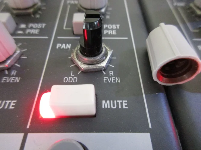

bei einem Monokanal macht das Pan-Poti Probleme.. meist direkt nach dem Einschalten wird das Signal nur rechts ausgegeben obwohl es in Mittelstellung ist. Mit einmal links/rechts drehen geht es erstmal wieder

Aber grundsätzlich sieht Dein im ersten Post verlinktes Soundcraft/Alps Modell 10k AC C/D meiner schwachen Erinnerung nach - ist bei mir schon länger her - nah dran aus (AC für log. & inv.log., also ein Doppelpoti 10kΩ logarithmisch und invers logarithmisch, C/D für center detent, also Mittenrastung). Elektrisch passt das, mechanisch und von der Vermassung her müsste man aber verifizieren. Ich meine allerdings mich zu erinnern, dass die A&H Potis stehend eingebaut sind, Dein verlinktes Poti wäre liegend.
Nur zur Sicherheit: wir reden vom Pan eines der normalen Mono Kanäle? Das sind nämlich die gleichen Potis wie bei den aux 9/10 Pans aber nicht die gleichen wie bei den Stereo Kanälen die Bal Potis. Bei den grp to LR Pans bin ich mir nicht sicher, da müsste ich in den Schematics nachgucken.

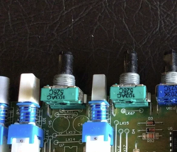

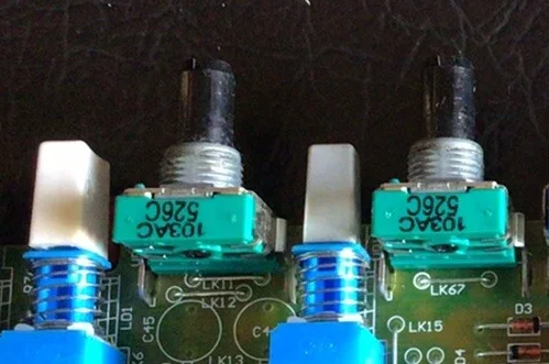

abgesehen davon, dass ich den Händlern, welche gestrippte Pulte in Einzelteilen verhökern nicht besonders vertraue, sehe ich da im Detail zwei alte ALPS Potis an der relevanten Stelle (pan und aux9-10 pan), das sind schon mal gute Hinweise:
103AC ist 10k log/inv.log, perfekt. Das scheinen 14mm Typen stehend(!) zu sein, also bei ALPS neu diese:
Die 6mm Achse passt auch, siehe Makro bei mir:
Allerdings finde ich bei ALPS keine gegenläufig logarithmischen Typen mehr und auch keine mit Mittenrastung, das ist ein Problem. Alpha aus Taiwan hat solche Typen mit Mittenrastung, allerdings kann ich zur Langzeitquali von Alpha Potis keine Aussage machen, da ich diese schlicht nicht kenne.
Als Privatmensch kann man diese Dinger eh nicht einzeln bei den Herstellern bestellen, denn die kommen in Schachteln zu 1000 Stück, sondern muss dazu zu den üblichen Verdächtigen Conrad, Mouser, RS, usw. oder bei Pro Audio Parts in Holland anfragen, ob da NOS oder geprüfte Occasionen rumliegen. Auf Ebay auf gut Glück gebrauchte Potis abgreifen würde ich persönlich eher nicht.
Die Ansage wäre: 10k pan poti logarithmisch/invers logarithmisch (AC), 14mm PCB Mount stehend, abgeflachte 6mm Plastikachse, Mittenrastung. Das "pan" ist wichtig, denn das ist kein normales Stereopoti, sondern gegenläufig logarithmisch.
