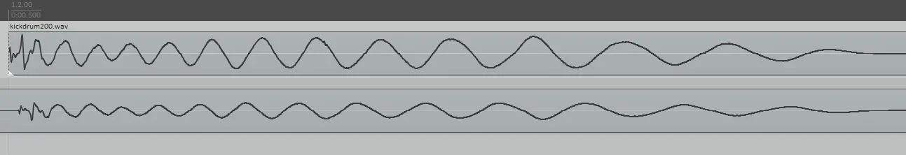

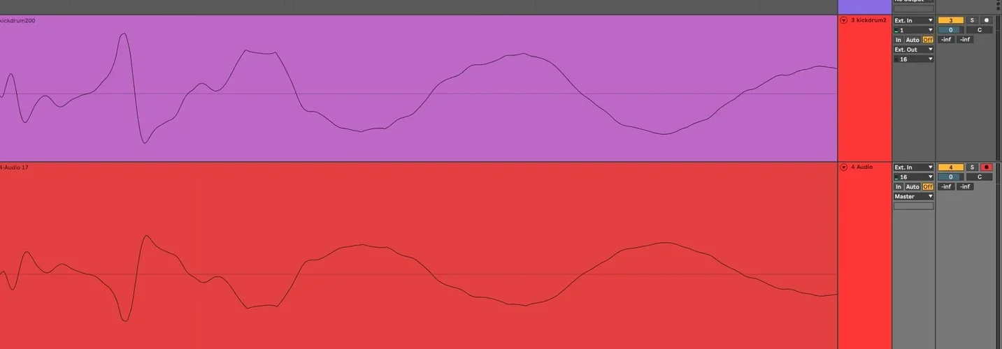

Ich bin nur noch am wundern .. wollte lezzt mal n latenz check machen .. und dannn das
Erst war es nur auf einem Adat interface so das andere war richtig rum .. heute wollte ich mich mal damit befassen und dann wars auf beiden Adat interfaces so. Es wird alles in der phase wohl um ca ganz genau 180° gedreht.
was kann das denn sein ? Ach ja beim aufnehmen hab ich direkt die kabel in 16 out und 16 in angeschlossen. Ohne pult oder so. und auch verschiedene I/O s probiert.
Ich habe 2xCreamware A16 im einsatz . die zweite hab ich komplett abgekabelt um dort irgendwo fehler auszuschliessen.
Verunden sind sie mit einer RME PCIe HDSPe allerdings ohne wordclock. Ob das schon mein problem ist. Kann ich aber nicht glauben. Das komplett abgekabelte macht das auch wenn die andere A16 aus ist.
ich versteh die welt nicht mehr .. was soll das ? jemand ne idee ?
