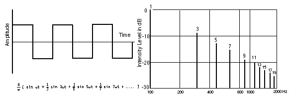

Ich hab das einfach mal so frech Spektralwellenform genannt, weil die aufgedruckten "Wellenformen" für mich teilweise nach einer Darstellung des Spektrums aussahen.
Hier z.B. mal ne Squarewave als Wellenformdarstellung über der Zeitachse, und die dazugehörige Darstellung als additives Spektrum von einzelnen Sinuswellen mit den einzelnen Obertönen und der dazugehörigen Lautstärkeamplitude:
Ein Oberton ist ein ganzzahliges Vielfaches des Grundtons und wird auch Harmonische genannt.
