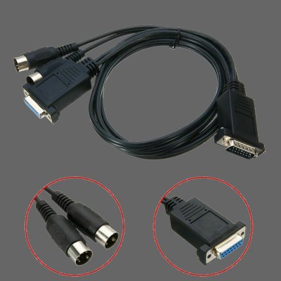

Ich frag' jetzt mal ganz blöd: Kann man nicht einfach ein "MIDI to gameport"-Adapterdingens vom Chinesen (ebay) nehmen?
Sowas hier:
Zumindest hätte man dann schonmal die Hardware. Evtl. erforderliche Elektronik lässt sich vielleicht noch in die Stecker-/Kupplungsgehäuse reinquetschen... ;-)
Oh. Unabhängig davon, dass das ja "falschrum" ist, wär ich zugegebenermaßen gar nicht auf die Idee gekommen, dass es sowas geben könnte. Gameports assoziiere ich irgendwie mit "starb irgendwann in den Neunzigern des letzten Jahrhunderts aus" :cool:.
Hab gerade das hier gefunden :shock: - sieht erschreckend einfach aus:

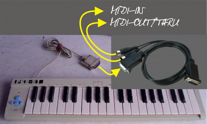

Da kommt ein Kabel raus, vgl. auch das zwischenzeitlich von @Area88 gepostete Bild

Dachte mir das so:
Ne, das geht so (ganz sicher) nicht.
(Und ja, ich kann mir die Schaltung vorstellen - da landen die Pins mit dem Midi-Signal tatsächlich in der Luft. )

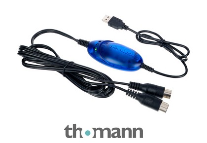

Für die USB-Lösung würde ich so einen USB-MIDI Adapter "mit Gehäuse" nehmen:
da kann man dann die Midi-Kabel abbauen und das Kabel vom Keyboard direkt anlöten.
(Das M-Audio kann AFAIR mit eigenen Treibern benutzt werden, das ist unter Windows vorteilhaft, der eingebaute "Class"-Treiber ist nicht so toll. Preislich hier natürlich Unsinn, aber man sollte wissen, was man sich da gibt. )
