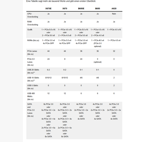

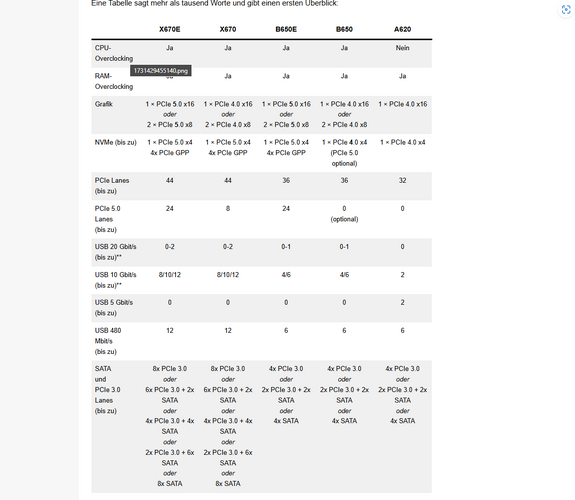

PCIe 5.0 brauchst du für Audio niemals. Ich habe zwei RME MADI-Karten mit je 192 I/O, die laufen auf PCIe 1.0. Zen 5 würde ich auf jeden Fall machen, Zen 4 ist vorbei. Wenn die Leistung nicht das Thema ist, dann schau die TDP an - Zen 5 ist effizienter.

PCIe 4.0 reicht bei AM 5 also noch vollkommen?

Als kleine Hilfe zur Chipsatz auswahl...

Meinst Du nicht, dass PCIe 5.0 und AM 5 für Audio zu viel des Guten ist? Ich habe hier noch 100e Spiele auf der Platte, die ich wahrscheinlich alle noch mit dem alten PC (Sockel 1150) hinbekomme. Als Nächstes ist nämlich ein großes AI fällig, da will ich meine Ressorcen nicht unnötig vergeuden. Die wenigen interessanten Plugins, die ich benutzen werde, die bräuchten nur einen ganz kleinen Rechner. Was ich mit Push 2 anstelle, und wieviel Kapazitäten dafür eingerechnet werden müssen, weiß ich nicht.
Es sollen ausreichend Ressourcen für unbestimmte Projekte zur Verfügung stehen, schnell und stabil. Lieber 30% mehr zur Verfügung als zu wenig. Aber nicht 100% zu viel ;-)

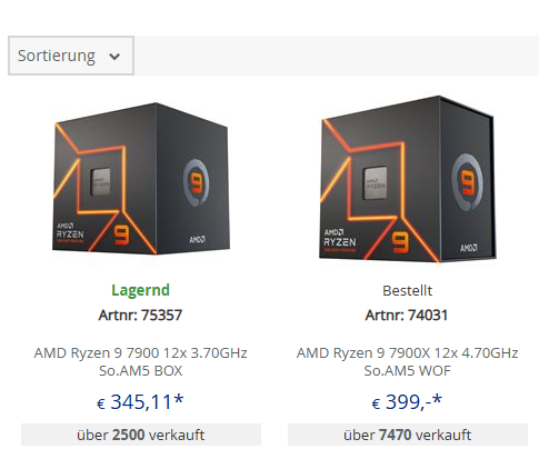

Wir können ja mal einen AM 4 und einen AM 5 zusammenstellen, um sie dann abzugleichen. Wäre vielleicht auch für die interessant, die ebenso abwägen, auf was sie sich da einlassen wollen. Wenn sich der AM 5 preislich nicht allzu sehr vom AM 4 unterscheidet, würde ich mich eventuell noch auf einen AM 5 einlassen. Aber ich habe ein schlechtes Gefühl, wenn ich zu viel für etwas ausgebe, das ich nicht brauche.
Wenn möglich, möchte ich inkl. Monitor nicht mehr als 1500 Euro für den Audio-PC ausgeben. Den Preis finde ich dafür fast schon übertrieben, aber wenn ich damit die nächsten 10 Jahre Ruhe habe, ist es ok.

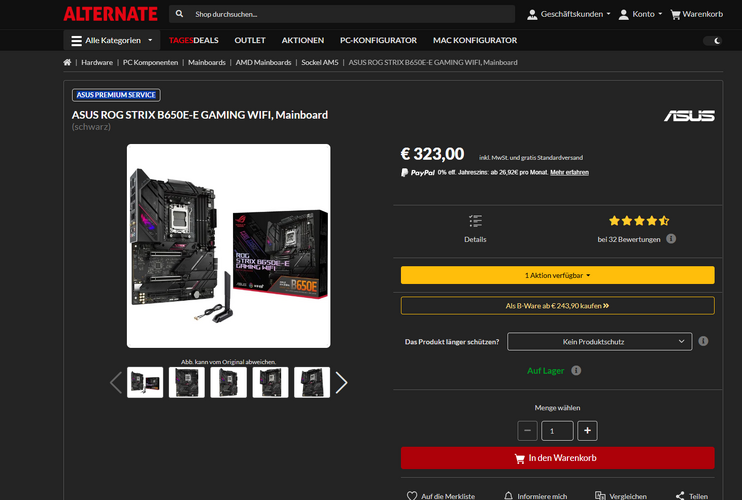

@Es war einmal... Ich würde auf am5 gehen an deiner Stelle... Aber, da Du noch nicht genau weißt wie viel Leistung du benötigst, nehme doch erstmal bzw. am black friday ein gutes Angebot für ne günstige 7000er CPU und grade bei Bedarf in der nächsten, mit Glück sogar übernächsten Version dann auf mehr Kerne und letzte Am5 CPU auf.
