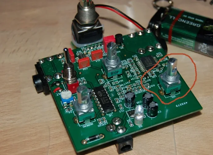

Kann man eigentlich bei einem Analog-Delay-Pedal den Mix-Regler so umstellen, dass nur noch das Wet-Signal zu hören ist und das Eingangssignal zu 100% weggeregelt wird?

Nein leider nicht - ganz auf Rechtanschlag ist es etwa bei 50%. Das Original ist also noch stark present.

Es handelt sich um ein Biyang AD-10, wofür ich aber keinen Schaltplan auftreiben konnte. Es ist auch kein Kabel drin, welches man einfach "durchschneiden" könnte, damit das Dry-Signal nicht mehr an den Output gelangt.
Ich könnte auch ein Bild von der Platine posten.
Re: Analog Dalay umbauen
Hier ist also die Platine
Rot eingezeichnet der Wet / Dry (Blend genannt) Regler.

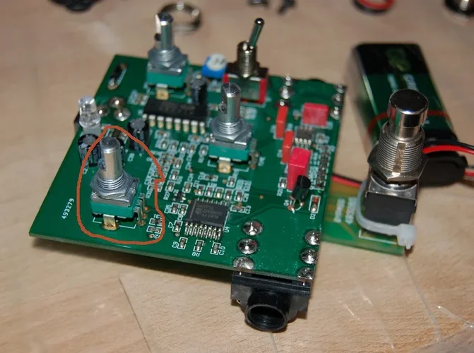

Und nochmal von der anderen Seite.

vor dem ausgang muesste sich noch ein operationsverstaerker befinden, der das originalsignal und das signal aus dem PT2399 delay ICs mischt. du muesstest den schleiferkontakt des "blend" reglers mal verfolgen. da kommt vor dem operationsverstaerker noch ein widerstand, und ein weiterer widerstand der in richtung originalsignal geht. da koenntest du mal schauen was passiert, wenn du den weg zwischen originalsignal und operationsverstaerker trennst bzw. einen schalter einbaust.
das ist bei smd bestimmt witzig. hast du ein multimeter zum durchmessen?

Also grundsätzlich dürfte es so sein, dass einfach das Original und der Effekt 1:1 in einem Zweikanalmischer zusammengemischt werden, aber nur beim Effekt ein Poti als Abschwächer drinhängt. Da das Poti vermutlich auch noch ein logarithmisches ist, macht es wenig Sinn das Poti so einzusetzen, dass es zwischen den beiden Kanälen überblendet (macht man üblicherweise so, dass der Schleifer auf Masse kommt und die beiden Enden jeweils an einen Kanal - dazu muss aber das Poti linear sein).
Ich würde also das Originalsignal suchen und dann das Originalsignal abschaltbar machen.
Wie Originalsignal finden: Vom Mix-Poti vom Mittelanschluss geht ein Widerstand weg. Am anderen Ende gehts vermutlich in einen OpAmp und ein oder zwei Widerstände gehen zur gleichen Stelle. Einer der beiden anderen Widerstände führt das Originalsignal; den Signalweg musst Du mit einem Schalter auftrennen.
Gruss, Florian
