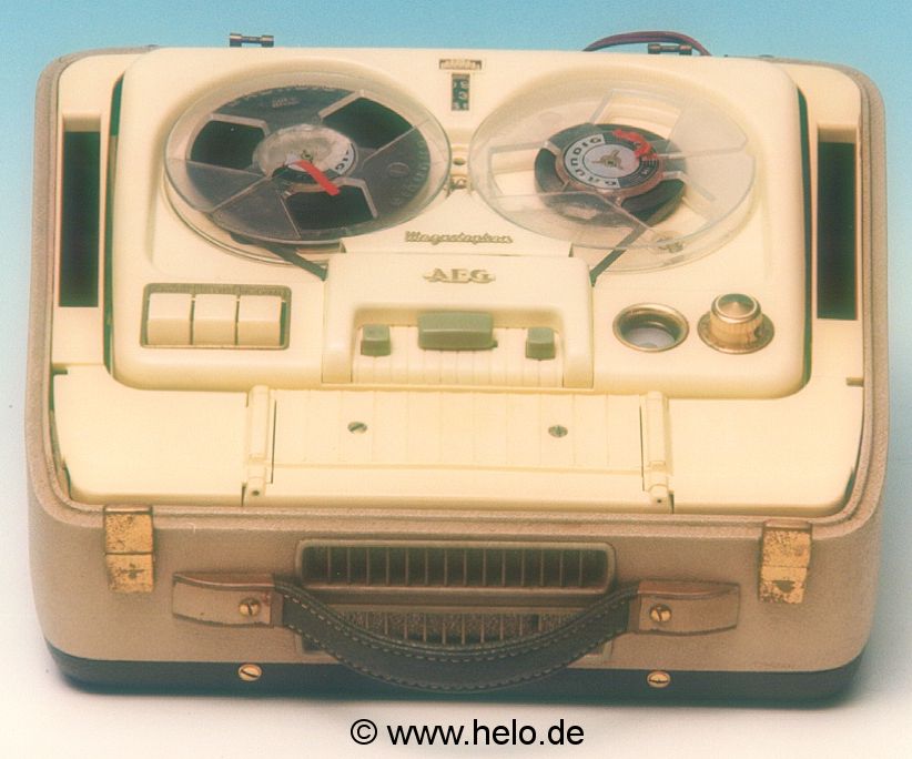

Das älteste Gerät, das ich selber mal unter den Fingern hatte (gar nicht lang her), war eine Magnetophon KL65 von 1957:
Das Ding ist fast 50 Jahre alt und stand vorher mindestens 25 Jahre unbenutzt im Keller. Rausgeholt, Staub weggeblasen, Band eingelegt, angemacht - läuft perfekt! :D
Ich hab daher großen Respekt vor dieser Technik.
Und es gibt nichts schöneres zur Aussteuerung als ein magisches Auge:
