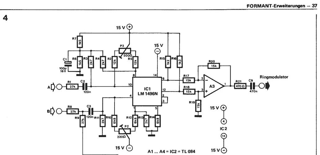

moin,
Aufgrund der Idee einen Ringmodulator zu bauen bin über die netten IC's ICL8013 oder AD733 gestolpert welche sich für ein solches Projekt eignen würden.
von mofos gibts auch sowas:
Da die Datasheets der Chips auch etliche andere interessante Verwendungsmöglichkeiten aufzeigen (Dividier, Amplitudenmodulator, QuatraturOSC etc. ) wollt ich mal fragen ob jemand Erfahrung mit den Chips hat und ob sie überhaubt klanglich was taugen.
insbesondere bezüglich zum ICL8013, von dem hätte ich hier ein paar rumliegen.
oder macht es mehr Sinn einen RM passiv mit Übertragern u. Dioden aufzubauen?
lg
O===O____
Kennst du diese Schaltung mit LM1496 ?
oh cool könnte ich mit einem der vorätigen SL640c testen (ist auch ein balanced Modulator)

Mein RM ist mit dem Ost-IC B222 aufgebaut. Hat starke Ähnlichkeit mit dem LM1496. Bei sauberem Abgleich und etwas größeren Eingangskondensatoren klingt der richtig gut über das ganze Spektrum...
