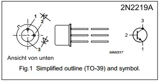

  • #190
... vermutlich ist T3 hin und liefert einfach keinen Emitterstrom mehr.
Die Dioden müssen mit dem Diodentester in Durchlassrichtung ("Pfeil" der Diode von rot (+) nach schwarz (-) ) ungefähr 0,65(V) anzeigen, in Sperrrichtung (also andersrum) jeweils mehr. (Das ist im eingelöteten Zustand immer etwas vage ... )

  • #192
ich würde erst mal so gucken was rauskommt ... wenn es zu unklar ist, dann kann man immer noch auslöten...
  • #193
ich messe an t4 von b nach e 0,578 und von b nach c nix. bei t3 in beide richtungen von der basis aus 0,63. is der t4 hin? nicht ausgelötet.
  • #194
T4 ist ein PNP, da sind die Dioden andersrum - und die 0,578 kommen von D3.
Bei der Gelegenheit könntest du auch mal D1 und D2 prüfen ... auch wenn ich die für unwahrscheinlich halte...
  • #195
bei t1 messe ich von basis zu c und nix. in gegenrichtung 0,66 und von e zu b (pfeilrichtung) 0,67.
an t4 von e zu b (pfeilrichtung) 0,65 von b zu e nix, von e zu b 0,65.
an t3 von b zu e 0,65 und von b zu c auch - andersrum nix.
t2 von b zu e (pfeilricht) 0,64 von b zu c 0, 63 - von e zu basis 0,88.
  • #198
Miss mal den Widerstand zwischen dem Emitter von T3 und dem Emitter von T4, das sollten knapp 10 Ohm sein.
