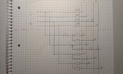

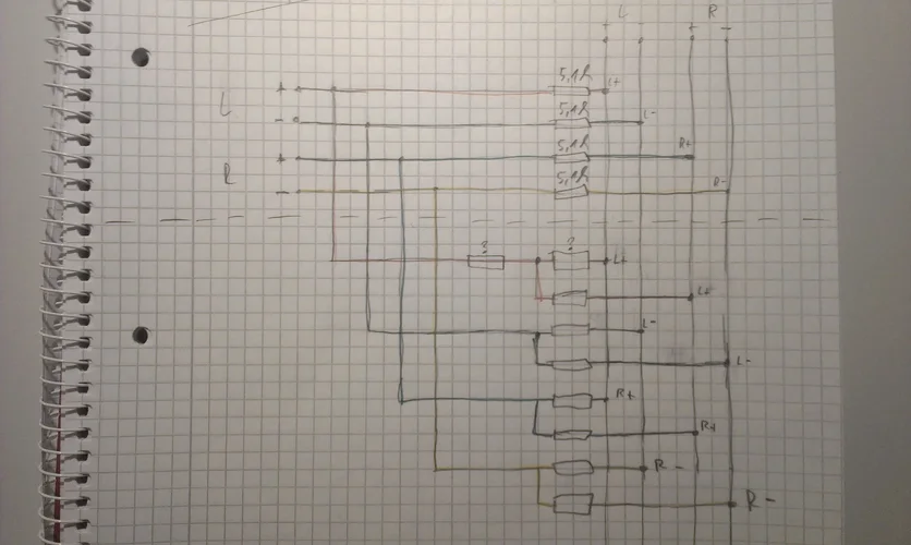

Hallo Leute!
Nach sehr langer Zeit widme ich mich mal wieder meinem Summierer, und hab auch direkt eine Frage:
Ich wollte die ersten 4 Eingänge Stereo/Mono umschaltbar machen. Die Frage, die ich mir dabei stelle, ist folgende:
An + und - Liegt bei dem symmetrischen Eingang ja ein phasengedrehtes Signal zwecks Einstreuschutz an. Im Übertrager wird das Signal dann über die verkehrte Wicklung desymmetriert. Dabei sollte es ja um 6 dB lauter werden, da es sich dann um 100% korrelierte Signale handelt.
Um das Siganl Mono zu bekommen muss ich ja per Umschalter + und - dubliziehren, und am jeweiligen Summierereingang anlegen (siehe Skizze). Damit das Signal jetzt nicht 6 dB lauter wird (weil zu 100% korreliert UND dubliziert, wenn ich das richtig sehe) muss ich ja über den Eingangswiderstand diese 6 dB sozusagen wieder absenken.
wenn der Normal Eingsngswiderstand 5,1K beträgt, wie groß muss dann der 'absenkende' Widerstand sein?
Des weiteren habe ich mich gefragt, ob ich tatsächlich für z.B. den verdoppelten + Eingang jeweils einen eigenen Vorwiederstand brauche, oder ob es reicht vor der Y-Abzweigung einen zu setzen. (Siehe Zeichnung)
Ich würde mich über Hilfe sehr freuen!
LG, Tomess

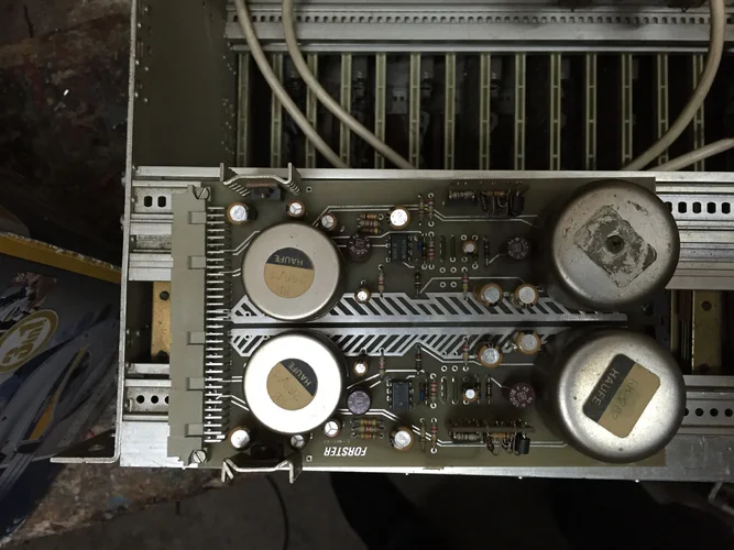

Liebe Freunde der Lötkunst
Ich bin durch Zufall hier rein gestolpert und würde gerne Euer Fachwissen anzapfen.
Es geht um zwei Summenkarten die ich aus einem Patchmixer rausgezogen habe
Diese sehen sehr sehr "Neumannig" aus
Tragen aber die Bezeichnung "Forster"
Kennt jemand diesen Hersteller oder die Karten ?
Mein Problem ist dass jeweils ein Kanal abgetaucht ist und bevor ich den Schsltplan selbst rauszeichne
Oder überhaupt eine neue Summe bastle wollte ich mir ein zwei Infos holen
Vielen Dank im Voraus!
