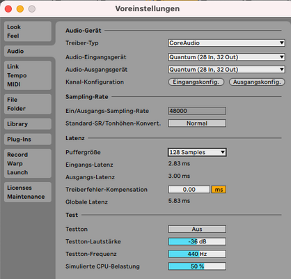

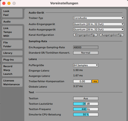

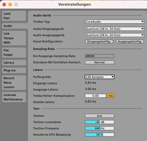

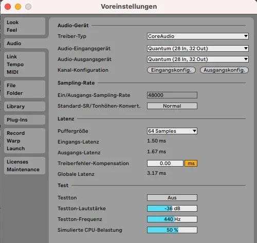

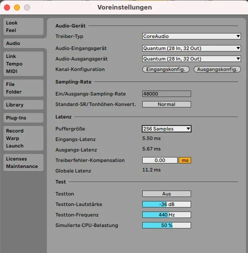

Hast du dieses Setup?
Welche roundtrip latenz bekommst du damit via DAW ohne Plugins und mit Plugin, z.B. einem einfachen Delay?
Ich habe ein macbook air M1 8 Gb ram 256Gb SSD also die Minimalvariante.
Daran hängt per apple Thunderbolt 2 auf Thunderbolt 3 Adapter das Presonus Quantum
Die Latenz ist so gering , dass das Einschleifen von externen Effekten in die DAW praktikabel ist.
Ich habe z.B. einen Waldorf 2 pole Filter in Ableton eingeschleift.
Die genauen Latenzwerte kann ich allerdings erst posten, wenn ich aus dem Urlaub zurück bin.
Das wäre super, das wäre für mich sehr interessant zu wissen.
