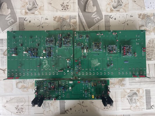

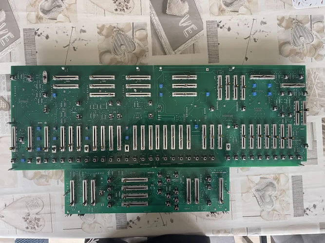

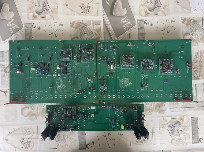

Hier woran Toni.G von Antonus entwickelt hat und ich gerade baue.
Ein Arp2600 full-size clone.
Das Gerät wurde bereits von Toni getestet.
Ich erstelle hierfür die Doku und versuche den Support auszuüben.
Da bereits alles getestet wurde wird es demnächst für alle verfügbar sein.
Pcbs und Panel sind dann erhältlich, beim Gehäuse schauen wir mal, ob wir eine onlineloesung finden, in jedem Fall haben wir diverse Tischler die das anbieten können.

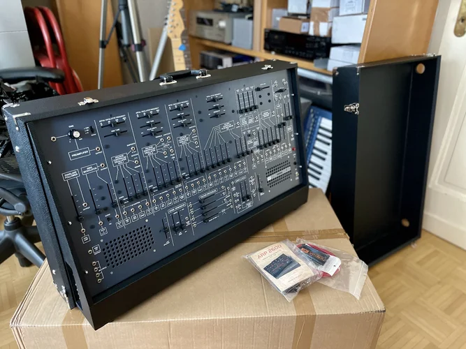

Der erste kurze Funktionstest fällt schonmal positiv aus. Gott, ich wusste gar nicht mehr wie riesig der als Full Size ist.
M.i.a.u.: Audiohead und serge
Okay, schon nach einem halben Tag damit kann ich das für mich behaupten: Das Ding lohnt jeden Cent. Habt Ihr sehr sehr gut hinbekommen, Hut ab.
Ich vergleiche hier mal wieder mit alten Aufnahmen vom Arp und den beiden anderen 2600 von Korg und Behringer*.
Der Antonus klingt meiner Meinung nach am authentischsten von den dreien. ADSR Hüllkurve, Filter, VCA, das ist alles so wie erhofft und beinahe eins zu eins so wie bei meinem ehemaligen Arp. Vielleicht etwas dreckiger und empfindlicher im Mixer, aber das kann man evtl. noch kalibrieren.
(Edit: Vielleicht noch erwähnenswert, dass er auch die ganzen "Fehler" des Originals mitbringt wie VCA clipping, Gleichstromanteile, das typische tiefe Knacken usw. - ich finde den genau deswegen so gut).
Die Filter im Korg sind heller und schärfer, die Hüllkurve hat mehr Hub und einen etwas anderen Verlauf. Auch nah dran, aber schärfer, frecher, aggressiver und greller als der Alte. Mit der Resonanz kann man Eisen schneiden ^^
Der Behringer* klingt klarer, cleaner als die beiden anderen und mehr hi-fi wenn man das so sagen kann. Anders, aber trotzdem sehr geil für meinen Geschmack und viele typische ARP Sounds gelingen damit auch.
Manchmal muss man aber etwas dafür tricksen weil er sich anders verhält... Zudem kann ich wegen der vielen Erweiterungen damit auch völlig andere Sounds bauen.
Persönlich gefällt mir der Federhall im Korg am besten, dicht gefolgt vom Antonus. Dem Federhall im Gray Meanie kann ich leider immer noch nicht viel abgewinnen.
Eigentlich sind alle drei unterschiedlich genug dass man sie durchaus nebeneinander haben kann. Aber letzen Endes ist das Bessere der Feind des Guten. Da ich leider nicht genug Platz habe um alle drei zu nutzen, werde ich also den Korg erstmal wegpacken.
Mein Fazit: Wer gerne einen authentischen Fullsize 2600 Clone haben möchte, dem kann ich den Antonus nur empfehlen. Preislich auch immer noch günstiger als die gängigen Gebrauchtangebote für einen Arp (okay, ist auch kein Keyboard dabei).
Zudem ist Toni superhilfreich, immer freundlich und für alle Fragen offen und erreichbar.

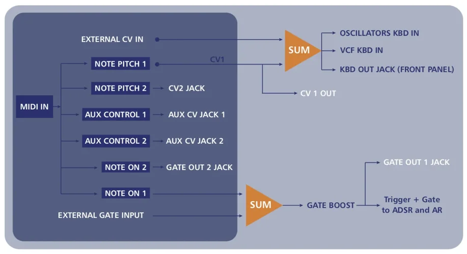

Kann man beim Antonus der Keyboard-CV ein externes CV-Signal (z.B. LFO) zumischen?
Das eingebaute Midi interface hat einen LFO, den man flexibel beimischen kann. Schau Dir am einfachsten mal das Manual dazu an:
Edit: Und ansonsten geht es halt wie beim ARP. Voltage Processor, Ringmod im VCA Mode nutzen oder auch per Mult auf die Ziele verteilen.
Gewiss, nur helfen weder Voltage Processor noch Ringmod oder Mult dabei, ein zusätzliches Signal (z.B. externer LFO oder Sequencer) auf die KBD-CV-Leitung zu legen: So gibt es beim Korg ARP2600 M keine Möglichkeit, der vom eingebauten MIDI-CV-Interface erzeugten Tonhöhen-Steuerspannung (die fest über die KBD-CV-Eingänge mit VCO1/2/3 und VCF verbunden ist) eine externe Steuerspannung beizumischen, stattdessen muss man dafür weitere, nicht exakt auf 1V/Oct kalibrierte Modulationseingänge nutzen.
Glücklicherweise wurde das beim Antonus besser gelöst: An der Seite gibt es unter anderem einen External "CV In", der der Tonhöhen-CV des MIDI-CV-Interfaces auf der KBD-CV-Leitung zugemischt wird.

Ahh, das meintest Du. Super - diese Funktion beim external in habe ich noch gar nicht bemerkt. Dachte der würde die Midi/CV einfach ersetzen... danke für den Hinweis! :picard:
Wobei das schon auch irgendwie anders geht, da braucht es dann aber wohl ein paar Verbindungen mehr und man muss die CV Spannungen dann erst über den Mischer im Voltage Processor führen und wieder invertieren. Vermutlich auch nicht die genaueste Methode.
Der Trimmer für die LEDs sitzt links auf dem Panel zwischen Preamp Input und RM input 1, unter so einem Gummistopfen. Man kann die LEDs damit auch komplett ausdrehen.
Einstreuungen habe ich keine bemerkt. Muss ich mir in zusammenhang mit dem Federhall mal in Ruhe anhören.
