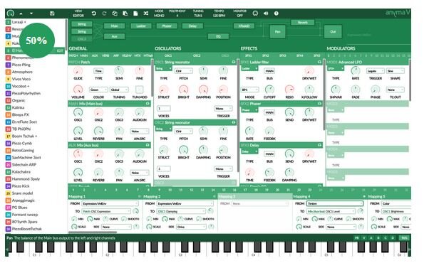

habe mir mal die Demo Version auf Mac M1 runtergeladen, schaffe es aber nicht einen Ton zu hören, weder standalone, noch in Ableton 12 als AU oder VST3?! sehr komisch. habe alles in den Settings eingestellt, andere synths funktionieren auch...
Hat jemand das gleiche Problem oder läuft die Demo Version bei Euch?!
Achjam wenn ich die AU-Version starte stürzt Ableton sofort ab...

Das ganze folgt der Hardware Ansicht (siehe Video zum Anima Phi-Editor), daher ist die Oberfläche wohl gewöhnungsbedürftig. Aber es geht, finde ich. Ich hatte Probleme mit der Version 1.2, da das AU-Plugin die Logic Validation nicht bestand. Wurde vom Support innerhalb eines Tages gelöst - mit der Version 1.2.1 geht's. 👍
Standalone hatte ich auch erst das Problem mit keinem Sound - in den Einstellungen den mysteriösen "Feedback Loop" Haken weg nehmen. Soll wohl ein Schutz vor Feedback sein - funzt aber nicht so richtig.

Hm, habe es jetzt registriert und zu, ersten Mal auf einem großen Monitor in meinem Studio probiert, aber keine Möglichkeit gefunden, die Größe des UI zu ändern… Ich finde es ziemlich anachronistisch wenn Hersteller das nicht mitbedenken. Es ist genaugenommen leider unmöglich ohne Scale-Funktion irgendwas zu editieren… Habe mal eine Anfrage an Jomathan von Aodyo geschickt…
M.i.a.u.: godan
ja, das ist mir auch (negativ) aufgefallen. Der Editor der Hardwareversion war imho größer bzw. skalierbar (aus der Erinnerung, ich mag mich aber auch täuschen).
Unter Windows kann man das Fenter ganz normal in alle Richtungen strecken, die Größe des UI passt sich der Fenstergröße an.

  • #27
muss sagen, dass ich von der geschwindigkeit der antworten sehr angetan bin, von der antwort selbst weniger:
„There is currently no way to scale the interface, but we're thinking about how to implement it for a future update.“
und ergänzung: „We'll work on that for sure!“ klingt ja gut 👍
