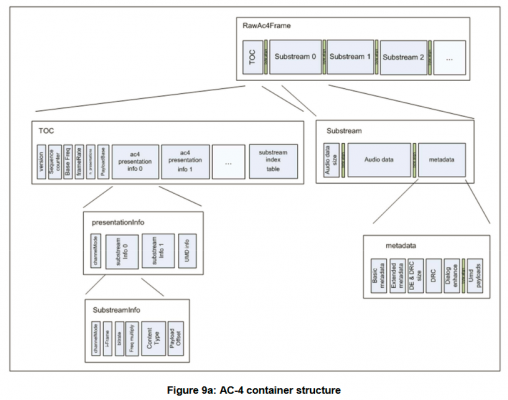

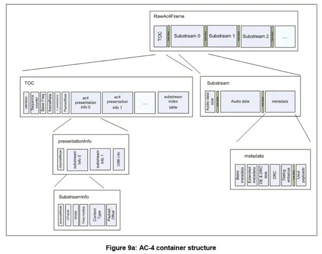

Übrigens ist AC-4 kein Containerformat, könntest du wissen, wenn du dich ein wenig mehr damit auseinandersetzen würdest. Hier ist ein guter Startpunkt, der entsprechende ETSI Standard, Teil 2:
das dateiformat ist ein container und die streams bestehen aus mehreren containern.
das sollte u.a. in dem link stehen, den du dir da zusammengesucht hast.
