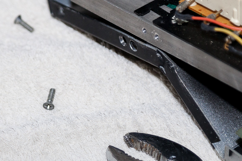

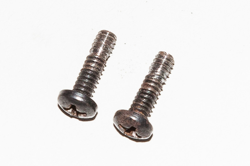

Zwischenstand:
Die Glimmlampe im Netzschalter ist nun durch ein Standardteil von Conrad (ja ich weiß, ist aber nur eine Station entfernt) ersetzt, mit den gleichen Maßen. Die gerissene Schraube ist raus, die anderen sehen aber auch fertig aus
Also auf zum Schraubenhändler …

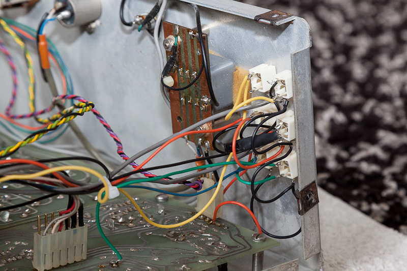

Aus dem CV/Gate/Trig Einbau bin ich nicht schlau geworden, finde diese CV/Gate Nachrüstung auch suspekt:
Tolle Verarbeitung rundum, 15 Jahre Synthesizerprofi CEM3374 Olivier Trambouze
Gate In geht nach einem Transistor mit Widerstand an Pin 32-2 (Gate Bus) von Board A, aber die ganze Verkabelung deckt sich nicht mit der von Stephen gemailten (dort geht Gate In an den Gate-Pin 3 von Board A). Ein wenig genauer, alle Werte gegen Masse gemessen:
ohne externe Ansteuerung im Ruhezustand; Pin 32-2 (Gate Bus) -13,08V — Pin 3 (Gate Verbindung zum Harness Board) 0V
ohne externe Ansteuerung Taste gedrückt; Pin 32-2 (Gate Bus) +14,32V — Pin 3 (Gate Verbindung zum Harness Board) +11,6V
mit externer Ansteuerung im Ruhezustand; Pin 32-2 (Gate Bus) -0,52V — Pin 3 (Gate Verbindung zum Harness Board) 0V
mit externer Ansteuerung Note gespielt; Pin 32-2 (Gate Bus) +14,14V — Pin 3 (Gate Verbindung zum Harness Board) 11,42V
Herr Doepfers Tipp, Gate und Trig In mit einem 100 nF Kondensator zu brücken, zeigt Wirkung — jedoch nur mit dem Kenton Pro Solo und es werden (egal bei welchem Patch) hin und wieder keine Noten gespielt. Ich probier's heute noch mal mit 10, 25, 50, 150, 200, 250 nF aus. Für den MCV1 baue ich mir den 12V auf 5V Gate Reducer von Ray Wilson nach http://www.musicfromouterspace.com/analogsynth_new/HOT_TIPS/gatevoltagereduction.html. Sollte der Thread besser in Lötkunst verschoben werden? Oder kann man den forken?
