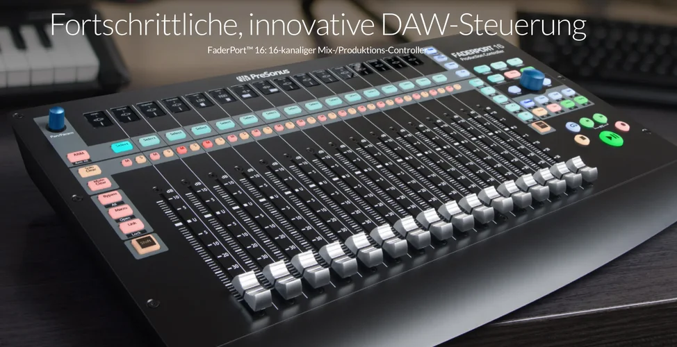

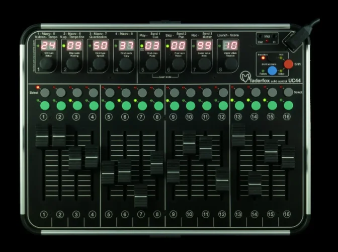

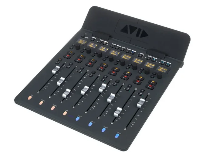

Wenn du "nur" die Mischung als Automation in EINER Daw aufzeichnen willst, dann bräcutest du ja nicht mal einen richtigen Mixer sondern einen guten Controller.
So Faderfox-Dinger oder was es da noch so alles gibt. Vorzugsweise mit Motorfadern.
Edit oder hier sowas:
Oder Avid S1 mal zwei
Faderfox:
M.i.a.u.: HairyHands
Ja, eigentlich reicht ein guter Controller, der für die Automation Faderbewegungen, Mute Befehle und diverse andere Befehle senden kann um Effektsends oder Plugin Parameter usw. zu automatisieren.
