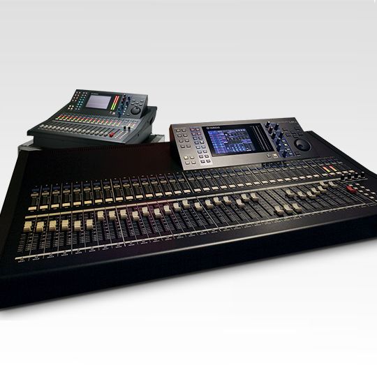

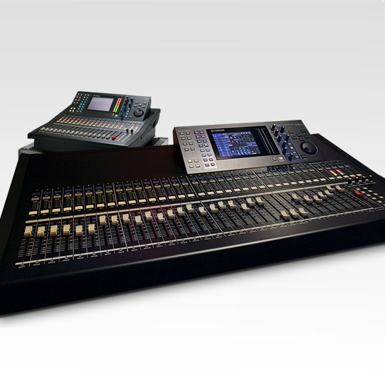

BUDGET PRO TIPP: YAMAHA LS9-16
Hervorragende Audioqualität. 16 physische XLR Eingänge beliebig verschaltbar, pro Kanal & Mixbus je 2 Dynamik (4BandVollParaEQ/Gate/Compressor/Expander, etc.) Prozessoren, 4 interne Stereo FX (4xSPX2000) mit ca. 50 Effekten/MIDI Clock sync, 8 physische Sends für z.B. externe FX, LAN/Wordclock/SPDIF/AES In/Out, USB Recorder. Durch YAGI Karten erweiterbar (ADAT/DANTE/WAVES, etc.).
Gebraucht ca. 700-900 Euro.

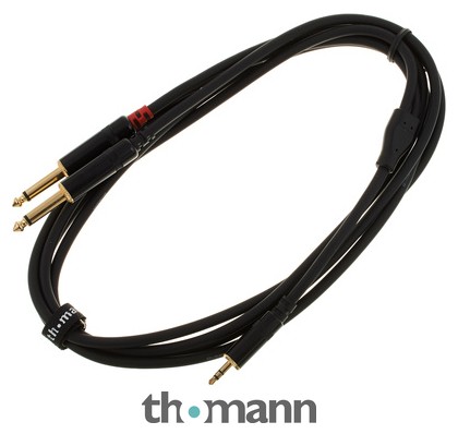

Ist halt Miniklinke, wär' von daher schon aus meiner Sicht eher was für den Garten/Parkspielzeug, nicht jeder taucht gerne in die Adapterhölle ab.
Die kann man auch nur mit Gebastel umgehen, also wenn man sich, wie von mir schon anderswo vorgeschlagen, sich das Ding in einen Koffer mit rausgeführten, vernünftigen Anschlüssen einbaut.
Es gibt Y-Kabel, falls man Stereo verwendet und keine Adapter mag. Klar wäre große Klinke besser, aber ist finde ich kein KO-Kriterium. Welche Alternative gibt es denn zur BB?
Sowas hab' ich auch hier, um den Liven XFM zuhause an den Mixer anschließen zu können.
