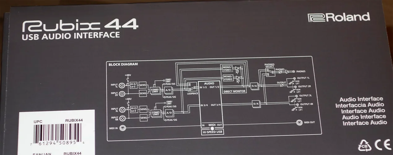

Du kannst die Vorverstärkung am Eingang einstellen, um den A/D-Wandler optimal auszusteuern,
und am Ausgang geht's dann z.B. rein ums Monitoring – wie laut man abhören möchte.
