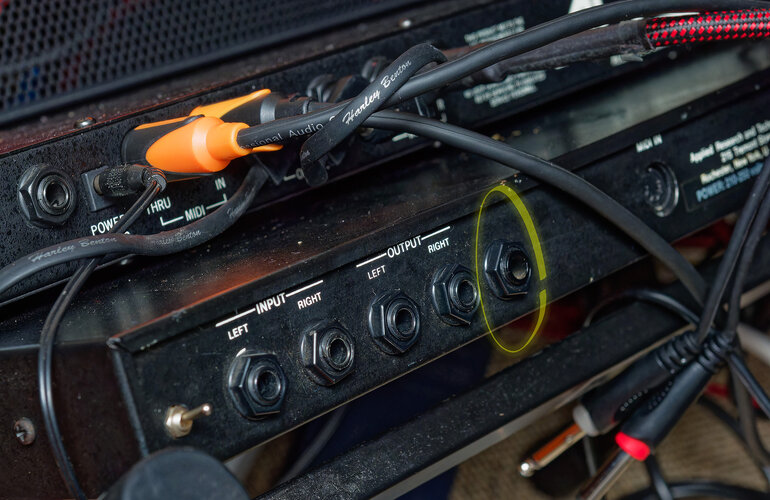

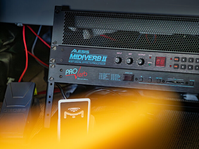

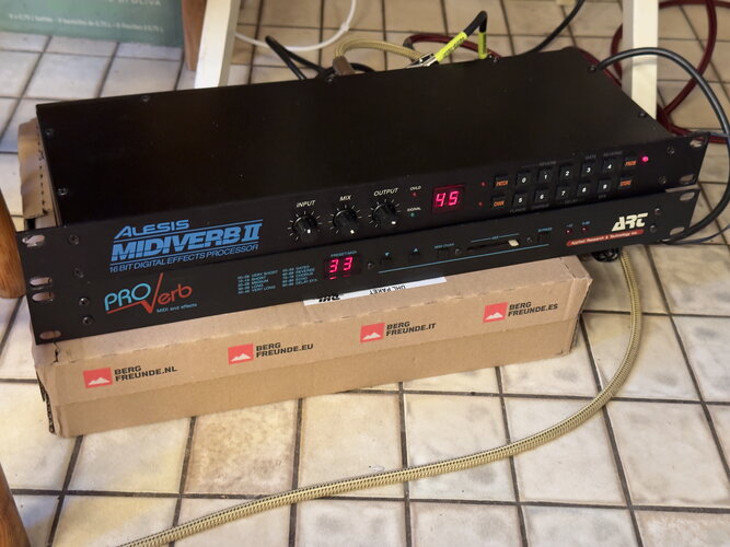

vor kurzem kam ich wie die Jungrau zum Kind zu einem A.R.T. ProVerb. Den gab es zum Midiverb II überraschenderweise als Goodie obendrauf. Und ja, beides funktioniert. :)
Anders als den Midiverb (den wohl jeder aus meiner Generation kennt) kannte ich den ProVerb nicht, es wäre nun also RTFM angesagt. Nur ist das einzige im Netz auffindbare F***** Manual zwar recht kultig in seiner an Samisdat erinnernden Aufmachung, erklärt leider nicht, was folgende Elemente machen (sollen):
und
_ALJ5304_WTFBuxe.jpg.

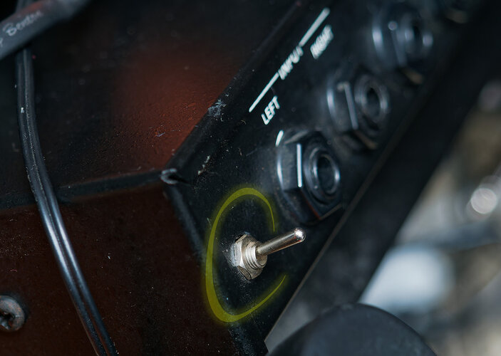

Der Kippschalter hat wohl etwas mit Gain oder Pegel zu tun, aber was genau – steht nirgends (oder ich finde es nicht). Die unbeschriftete Buchse ist erst recht ein Rätsel. Ausprobieren will ich sie nicht unbedingt einfach so, zumal ich nicht weiß, ob sie einen Eingang oder Ausgang (und wovon auch immer) darstellt.
Weiß jmd mehr? Übersehe ich etwas im Manual? Oder sind das irgendwelche nachträgliche Mods?

Da wirst du wohl nichts in der Anleitung zu finden - die sind nachträglich eingebaut worden. Das Loch für den Schalter scheint auch fast eine Nummer zu groß zu sein. Vielleicht mal Aufschrauben und Foto vom Inneren machen.
Mit Google findest du auf Syntaur z.B. ein Bild des Geräts im Original.

Vielleicht hat der Kippschalter was mit Homerecording-Pegel (-10 dBV) und dem Studiopegel (+4 dBu) zu tun?

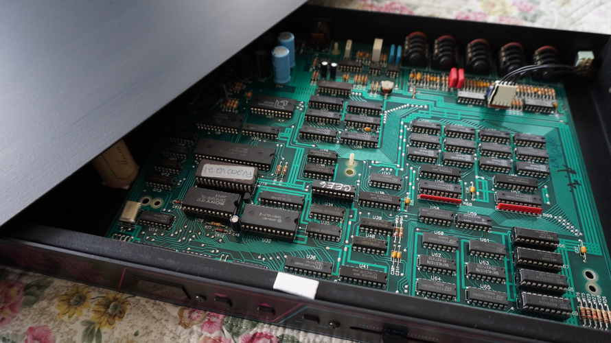

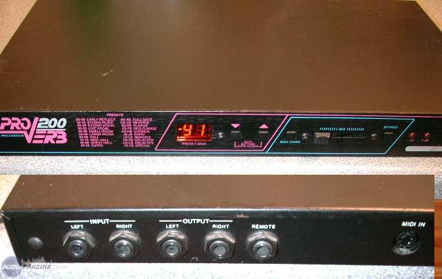

Der Proverb hatte in einer späteren Version einen "Remote"-Input an der Stelle und wohl auch einen Druckschalter:
Hier bild von innen von fanzines.fr:
Bild von außen:
Ich könnte mir vorstellen, dass findige Leute dem ein Hardware-Update verpassen konnten. Beim oberen Bild sieht man auch, dass das Firmware EPROM austauschbar war

Der Kippschalter ist Line/ Instrument Pegelumschaltung, die Buchse Fußtasteranschluß für Bypass.
Hz-lichen Dank, Florian, für Deine ausführliche Antwort! An so eine Art Modding dachte ich auch (wie erwähnt) schon, umso cooler also eine mit Link untermauerte Bestätigung vom Profi.
ART scheint da wirklich extrem bestandsfreundlich zu sein — Anleitungen zu vermutlich jedem je von ihnen angebotenen Gerät vorzuhalten schafft nicht mal jeder „Marktführer“. Da wird die Pre-owned-Xerox-Ästhetik plötzlich zweitrangig.
Als Kind der Eighties bin ich nur begeistert.
Viele Grüße, aljen

Ok, habe jetzt ein paar Beispiele aufgenommen. Als Quelle diente die treue Arturia DrumBrute (Mono-Mix-Ausgang). Alle Beispiele habe ich auf einem Tascam DP24 aufgenommen, anschließend Logic Pro in Einzelregionen lege artis zerteilen lassen und so exportiert. Weder am Tascam noch in Logic habe ich den Sound weiter bearbeitet (Ausnahme: Normalisieren vor dem Zerteilen auf -3 dB).
Das Ganze habe ich mir analog notiert, nachfolgend der kleine Guide "was ist was":
(Ohne Garantie, vielleicht hab ich mich bei dem einnen oder zwei Samples vertan…) :)
Legende:
Mute ist klar
Switch/SWT ist der wohl nachträglich eingebaute -> Down, Up.
PGM ist jenes in ART ProVerb (Tabelle)
PTN bzw. PTN CH(G) links von der Tabelle bezieht sich immer auf die Pattern der Drumbrute
MIX% habe ich unnötig eingebaut, bitte ignorieren (der MIX-Regler steht bei allen bis auf letzten Sample auf 50/50)
MIDIVERB? dürfte selbsterklärend sein – in ein paar SCNR-Beispielen habe ich den hinter dem proVerb "eingepatchbayed", um mal die Sau rauszulassen – mit teils klassischen PGMs von Alesis.
Zusammengeklammert mit "!" sind die besonders (IMHO) markanten Unterschiede zwischen Eingang mit SWITCH-Stellung Up / Down.
Das letzte Beispiel ist etwas länger und entzieht sich jeder Beschreibung – da ist nicht mehr bloß die Sau raus, da ist vielmehr etwas im Gange, was die Niederländer so liebevoll koiendans oder dansende koeien nennen. :) Also Chaos in Reinkultur, rohe Gewalt ohne böse Absichten. :P Natürlich unter Beteiligung von Midiverbs Patches 45 und 49 (was hab ich die die ganze Zeit vermisst…).

Irgend jemand hat da irgend etwas umgebastelt. Gain-in ist es vermutlich doch nicht, denn das wäre mal entsprechend – spätestens wenn zwischen Line-in und Gitarre-in umgeschaltet würde.
Handelt es sich dabei etwa um einen Placebo-Schalter? ;-) (Alles schon mehrmals erlebt…)
