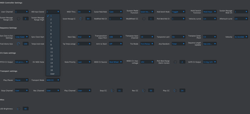

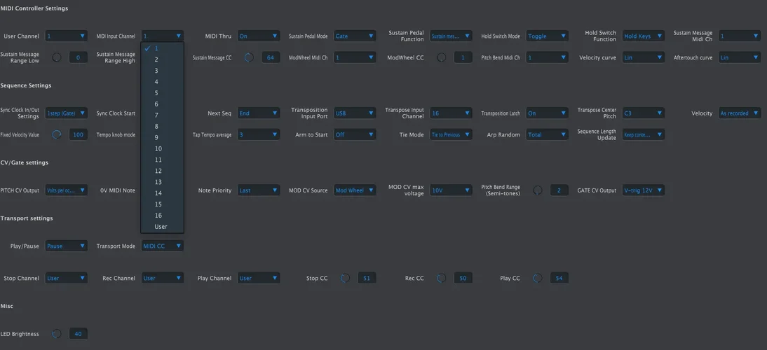

Einen expliziten Midi Out Channel scheint es nicht zu geben. Daher vermute ich den Midi Thru Parameter in Verbindung mit dem Setup als mögliche Ursache.

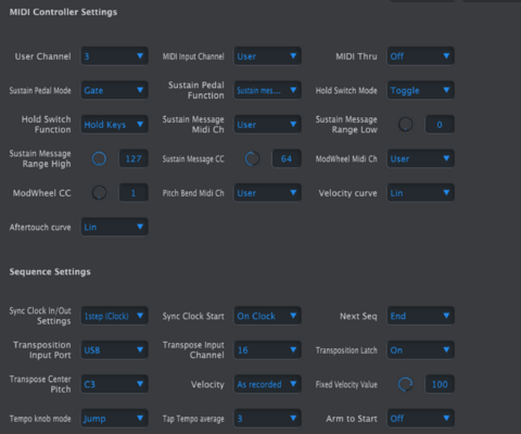

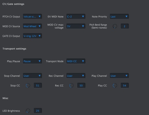

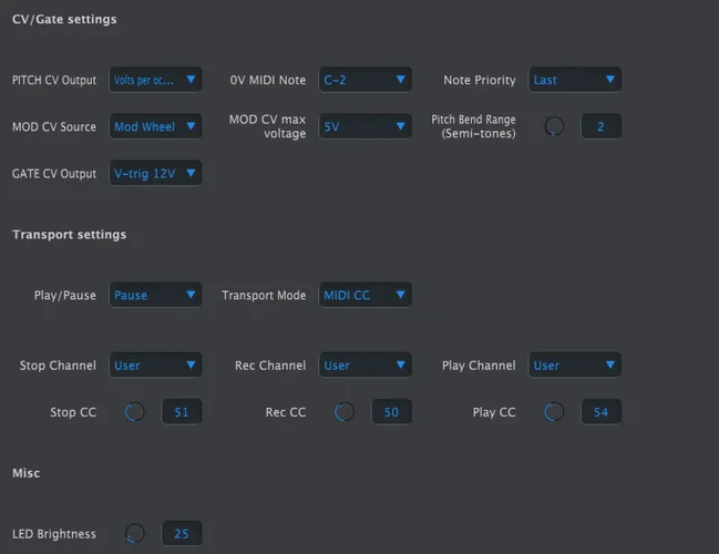

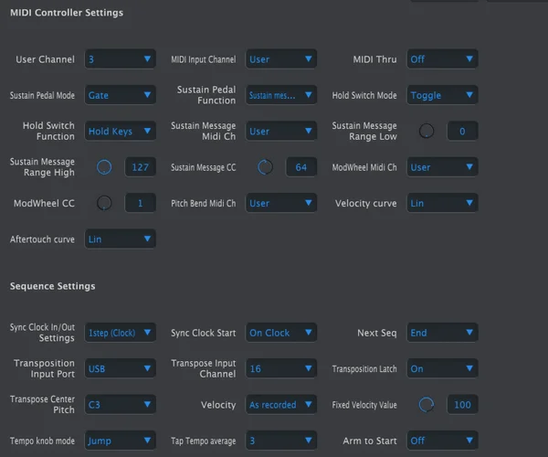

Das wollte ich auch gerade schreiben es gibt keinen Midi Out! Wie muss ich das einstellen hier meine Einstellungen.Bildschirmfoto 2021-07-09 um 11.41.33.png
Jo, dann weiß ichs leider auch nicht 🤷‍♂️
Schwer zu sagen. Ich kann es leider nicht testen da ich weder einen Midi Hub noch eine Thru Box nutze.
Ändert sich denn was wenn Du Midi Thru auf Off stehen hast? Im Screenshot ist es ja schon aus.
Ansonsten evtl. mal das Manual checken, vielleicht ist es dort ja erklärt.
Da ändert sich nichts egal ob Midi Thru auf Off oder On steht. Ich finde das nur komisch kann doch nicht sein das ich was auf Midi Channel 5 aufnehme am Sequenzer. Er es dann aber auf allen Channels abspielt. Macht irgendwie keinen Sinn...

Ich hab das jetzt auch mal ausprobiert... Keystep per Midi ans Midi-Interface vom Rechner und Midi-OX als Midi-Monitor.
Spielen auf der Tastatur wird nur auf dem eingestellten Midi-Kanal übertragen.
Sequenz eingespielt und gestartet... die Sequenz wird nur auf dem gerade eingestellten Kanal wiedergegeben, man kann den Kanal während der Wiedergabe wechseln.
Also alles genau so wie man es erwarten würde...

Ich habe in Ableton nachgesehen da ist alles aus! Ich weiß es einfach nicht. Kann es sein das die Volcas einfach bei einem Midi Signal "Play" anfangen zu spielen egal auf welchem Kanal das Signal kommt?
@AttackAndy LOL, ja das tun sie...
Deine bisherige Beschreibung suggerierte allerdings das die Volcas die Sequenz vom Keystep spielen...
Für dein Problem: Einfach leeres Pattern am Volca einstellen, oder Midi Start/Stop filtern.
