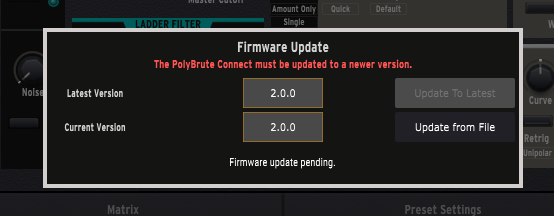

Seit ich die neue 2.0 FW drauf habe, friert die Kiste beim Presetwechsel ständig ein, sehr frustrierend. Ist auch schon im Arturiaforum ein Thema.
Weiß jemand, wie ich die vorherige FW wieder aufspielen kann?
Wenn ich das vorherige Polybrute Connect installiere und den Polybrute verbinde, kommt dieses Bild:
"Update from File" würde ich ja gerne, aber wo bekomme ich das File denn her? Auf der Arturia-Seite werden ja nur die Polybrute Connect Anwendungen angeboten.

Polybrute Connect funktioniert bei mir nicht richtig. Ich bekomme immer einen Metadaten Error.
Lustiger Weise hat das Update mit der alten PBC Version funktioniert! Mein Synth funktioniert einwandfrei mit der 2.0 Version aber mit dem Polybrute Connect (neue Version) geht’s immer noch nicht so richtig. Mist, denn man kann ohne der Software nicht mehr seine Sounds speichern.

Bei mir funktioniert jetzt Polybrute connect so wie es soll , unter Windows 10 .
O.S.2 hat nochmal großartigen feinschliff gebracht .
