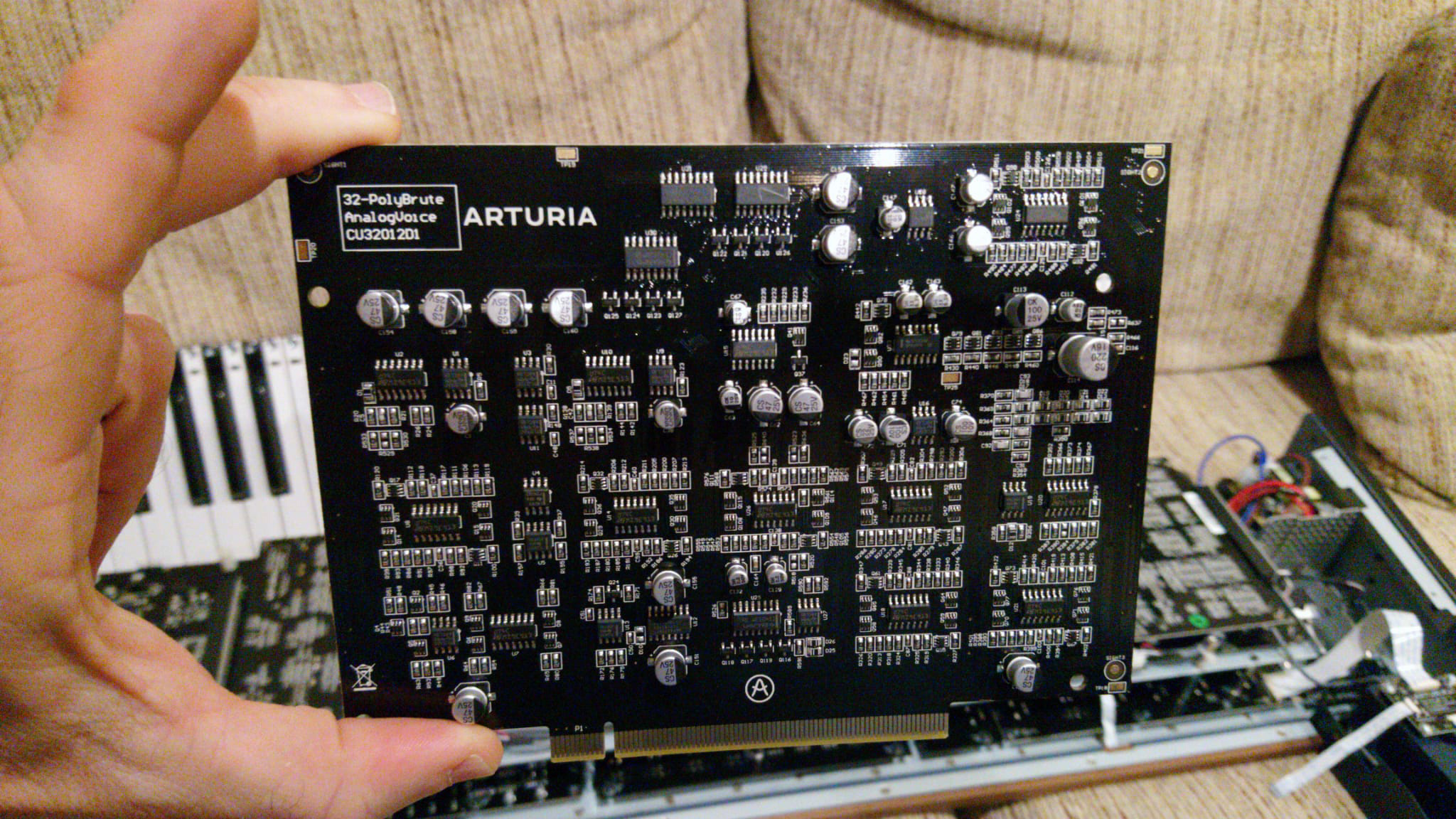

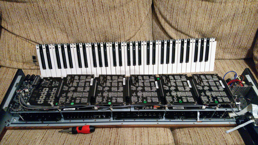

Hier die Bilder vom Interior des PB6:

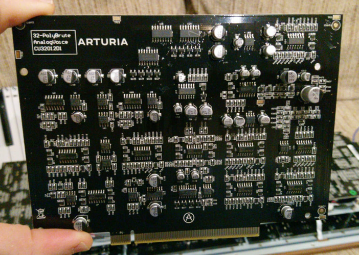

Eine (von sechs) Voice Cards
Alles sechs, und im PB12 haste dann 12...die alle Abwärme produzieren...
Dazu dann noch die Platinen für die Ansteuerung der Displays, Matrix, Potis, Ribbon, etc. pp. Man sieht die Mehrlagigkeit. Irgendwie will das Ganze auch miteinander verkabelt sein, und muß so aufgebaut sein, das es bei Problemen auch einfach repariert werden kann etc. Auf dem zweiten Foto ist das Gehäuse übrigens auf dem Bauch. Das Netzteil ist normalerweise links, wenn man vor dem PB steht.

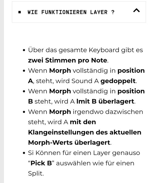

Er kann nicht Layern. Du kannst morphen.
Funktioniert alles irgendwie anders. https://support.arturia.com/hc/de/articles/4405748082962-PolyBrute-Split-und-Layers
Das müssen Sie nicht, denn der PolyBrute erzeugt Splits anders als andere Synthesizer. Das geschieht innerhalb desselben Presets, und verwendet dessen einzigartige Morph-Funktion.
  • Über das gesamte Keyboard gibt es zwei Stimmen pro Note.
  • Wenn Morph vollständig in position A, steht, wird Sound A gedoppelt.
  • Wenn Morph vollständig in position B steht, wird A lmit B überlagert.
  • Wenn Morph irgendwo dazwischen steht, wird A mit den Klangeinstellungen des aktuellen Morph-Werts überlagert.
  • Si Können für einen Layer genauso “Pick B” auswählen wie für einen Split.
