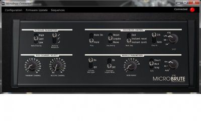

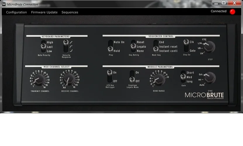

Es wäre einfacher, Dir zu helfen, wenn Du mal nen Screenshot der Microbrute Controller Software postest, damit man die Einstellungen angucken kann.
  • #26
Okay,
hier einmal der Screenshot...

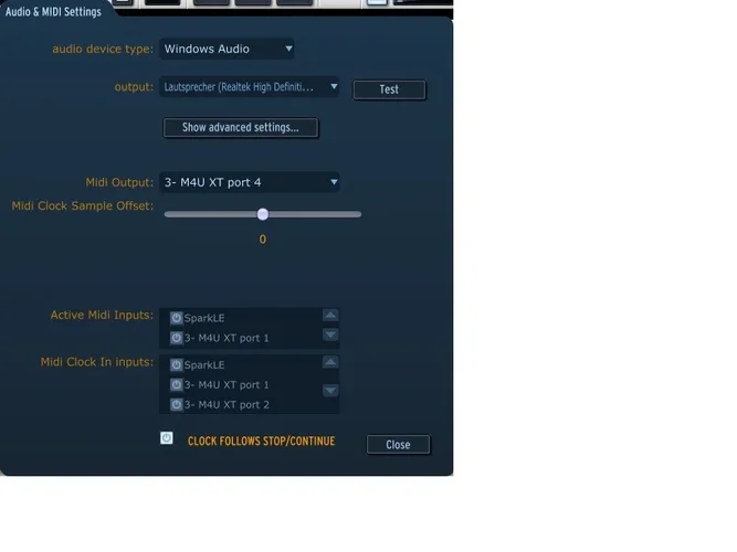

Zur Sicherheit auch mal nen Screenshot von den Spark-Einstellungen...
Hab jetzt hier versucht über das ESI in den Brute zu kommen, hab das ESI auch an einen aktiven USB-Hub gehängt, den Spark LE-Controller direkt am Laptop und nicht über den Hub. auch kein Erfolg.
