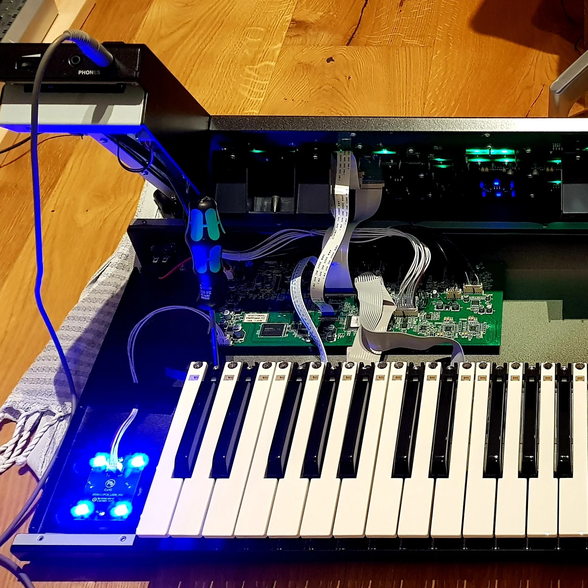

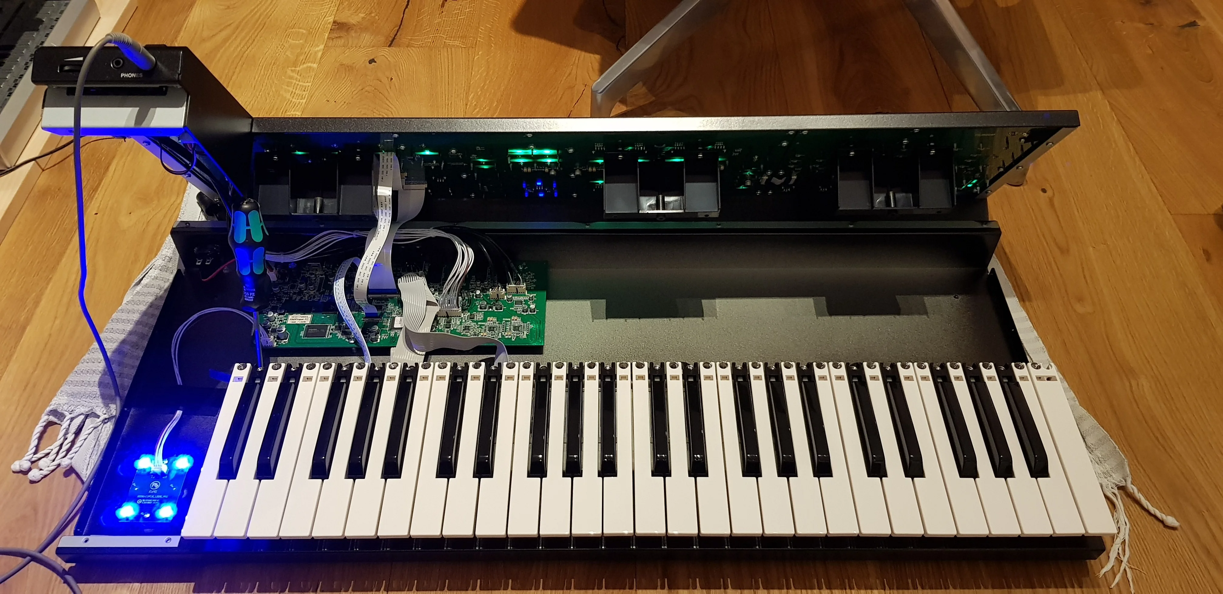

Hab ihn unter der Lupe - ist verdammt cool - Fragen könnten morgen in SequencerTalk gestellt werden, wenn jemand welche hat.
M.i.a.u.: 2215
  • #760

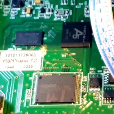

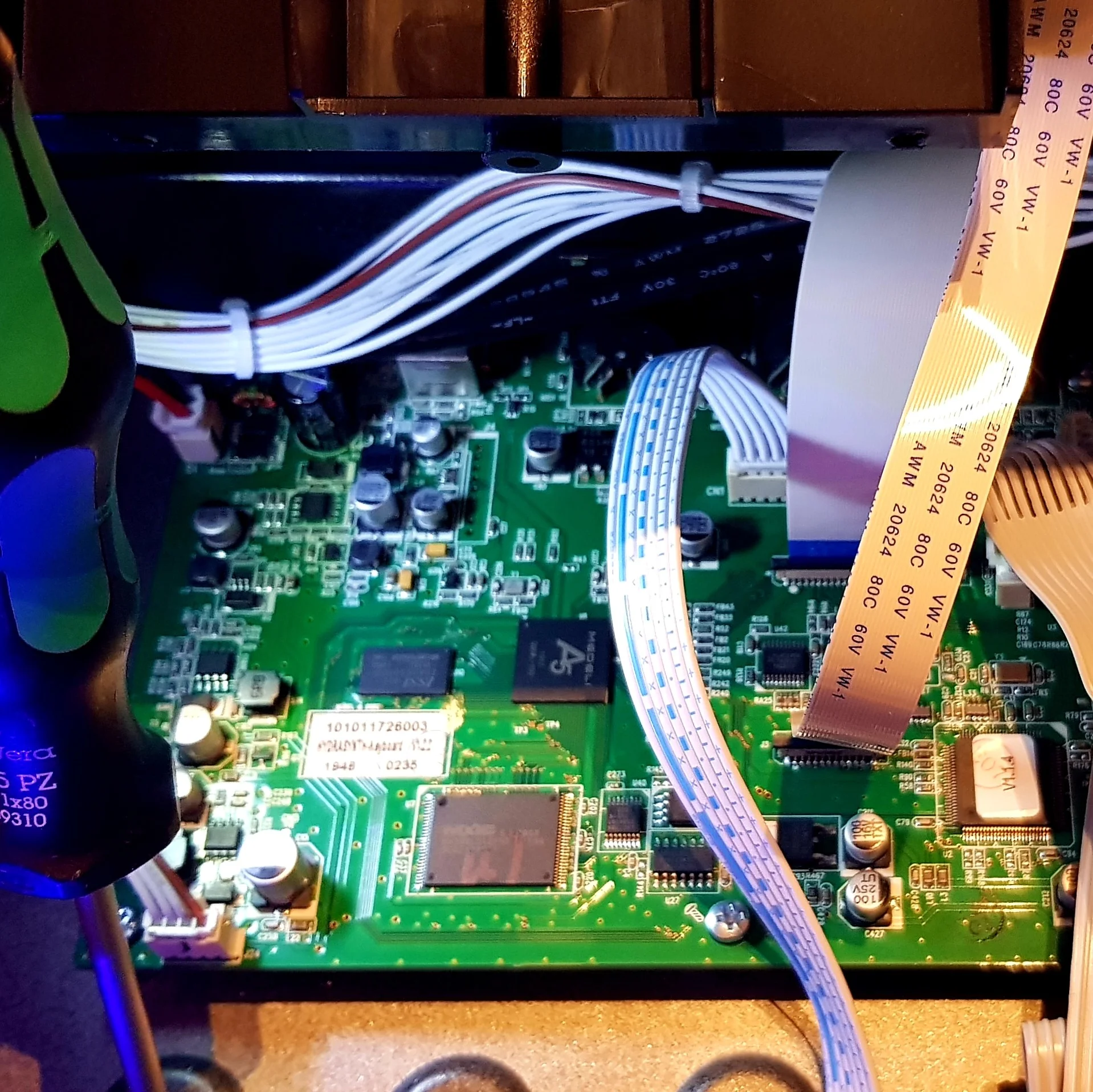

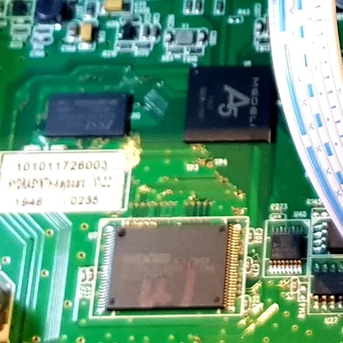

Was ist das für 'ne CPU - irgendwas auf ARM Basis? Wegen A5, den Rest kann man leider nicht so richtig lesen.
Hab leider kein besseres Foto machen können, mein Labortisch war Vollgerammelt mit anderen Zeugs, die Lichverhältnisse suboptimal und war zu sehr auf Fehlerbehung konzentriert.
  • #761
Scheint ein Prozessor zu sein den Medeli auch in ihren Pianos einsetzt, ASM ist 'ne Marke von Medeli.
The Grand510 is all about big sound, delicate voice and perfect touch. Using Medeli’s A5 processor, Grand510 is equipped with 256 polyphony and a stunning new sound library of 1200 voices.The 270 styles on board will take you to a new music horizon, bringing you from big band jazz in the 50s to dubstep in the millenium.

  • #764

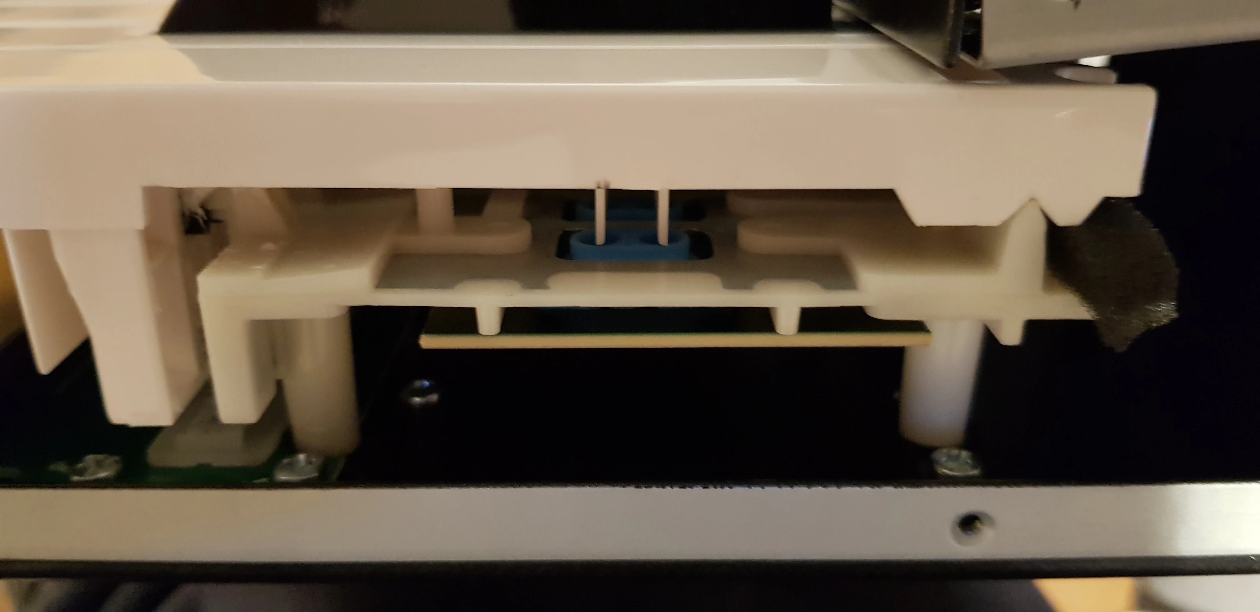

Dürfte ein ARM mit DSP dabei sein, oder ein FPGA mit ARM-Cores, tippe aber eher auf Ersteres.
Die Tastaturmechanik ist jedenfalls eine 1:1 Kopie der alten Fatar TP/9S, genau wie bei Huaxin, nur daß hier überall Kunstoff zum Einsatz kommt, bei Huaxin und Fatar aber ein Metallrahmen. Erkennbar an den rechteckigen Löchern am Tastenenende, an dieser Stelle sitzt eine Rastnase zur Befestigung. Fatar hat das aber ab ca. 2000 geändert, die Tasten werden jetzt unten vom Rahmen her festgehalten, das ist weniger Bruchanfällig, weil die Rastnasen kürzer sind und man beim Entnehmen einer Taste nach Aushängen der Feder einfach nach vorne wegziehen kann ohne mit einem Schraubenzieher diese Nase lösen zu müssen und sie dabei evtl abbricht.
