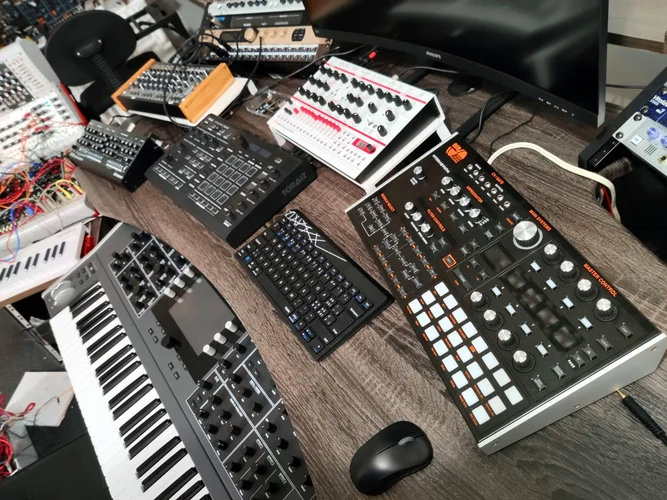

  • #729
Der klingt mal sowas von interessant anders schön in der aktuellen Honeymoon-Phase... Hatte ich so erstmal nicht erwartet.
Auch macht er live einen deutlich wertigeren Eindruck als von mir auf den Bildern im Netz vermutet. Ich geh jetzt erstmal auf Erkundungstour mit dem Kleinen.
M.i.a.u.: Sulitjelma und 2215
  • #730
Interessant, Du hast da auch einen Peak stehen - die beiden sind trotz Gemeinsamkeiten auch recht unterschiedlich (finde ich).

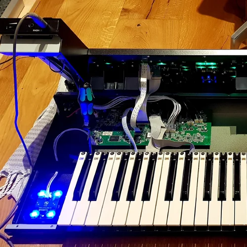

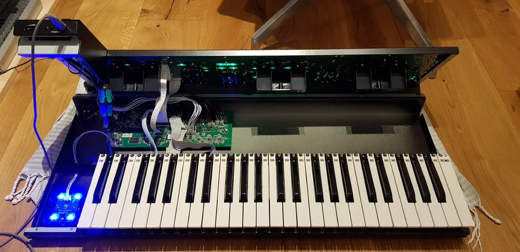

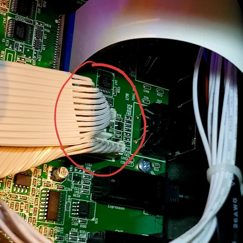

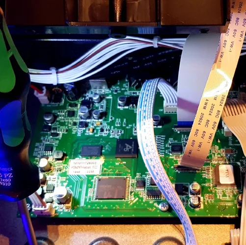

  • #736
Shit meiner dürfte einen defekt an der Tastertur haben, einige Tasten reagieren nach dem Softwareupdate nicht mehr. Note on off wird nicht mehr gesendet nur noch Aftertouch, kennt jemand das Problem bzw. eine Tastenkombi für einen Werksreset?
Danke
  • #737
Danke
System Page 10 bei dem Desktop, Page 11 bei dem Keyboard
Button 2 für einen Factory Reset
Schau mal ins Handbuch für mehr Infos.
  • #738
Danke alles schon probiert dürfte ein Hardware defekt sein, vielleicht ein losgelöstes ribbon Kabel sind genau die zweiten 8 Tasten und würde sich rechnerisch ausgehen und für einen Sektionen der Elektronik sprechen. Leider finde ich keine Fotos im Netz bzgl. der Elektronik sonst würde ich es selber probieren zu reparieren. Zumal vor dem Upgrade auf 1.3.1 noch alles funktionierte also einen Tag zuvor.
  • #739
Nun funktioniert wieder alles nach dem er über Nacht gestanden ist. Entweder wurde die Tastertur bei dem Bootvorgang nicht richtig initalisiert oder doch ein technischer Defekt, werde ich genauestens beobachten.

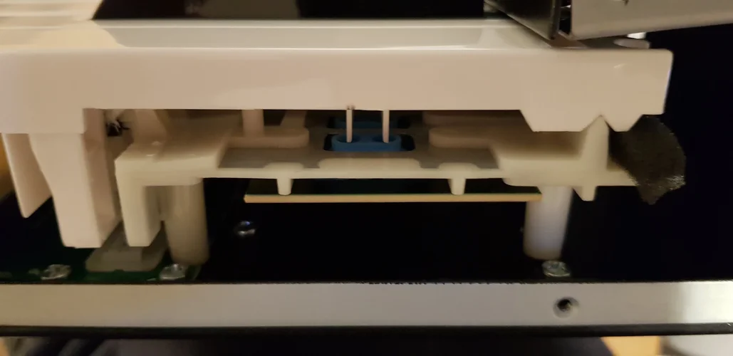

  • #749
Problem gelöst, diese Flachbandkabel und damit verbunden Steckverbindung wurden bei der Montage zu sehr gebogen und hatte zu wenig Kontakt.
Bei der Gelegenheit hab ich noch ein paar Fotos gemacht, gibt ja auch noch keine im Netz.
