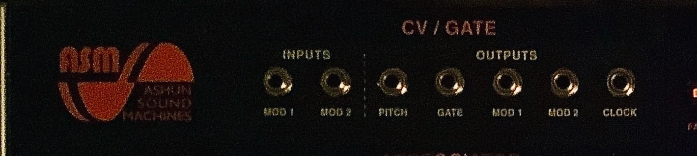

Hat schon mal jemand den Hydrasynth in Verbund mit Eurorack getestet? Im Prinzip müsste der ja eine ganze Reihe an Modulen ersetzen können, vor allem LFOs und Hüllkurven...
  • #673
... :denk: wie soll das funktionieren bzw ist das gemeint? der hydra hat ja keine cv-ausgänge, oder??....
  • #674

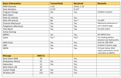

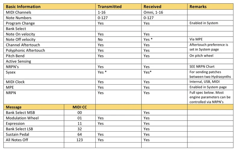

uuuh...er empfängt über MIDI kein Volume, kann das einer bestätigen?
(...weder CC7 noch CC11)

Laut Midi Spezifikation geht CC11 kann es aber nicht probieren da ich den Hydrasynth im Moment nicht dabei habe

Aber ein Note Befehl enthält ja eigentlich schon die Lautstärkeinformation im LSB, überhaupt funktioniert meines Wissens Note ON/Note OFF gar nicht ohne dieses Byte.
Jedenfalls erwarte ich von einem solchen Gerät, dass es auf Velocity reagiert....oder überseh ich doch irgendwas?
