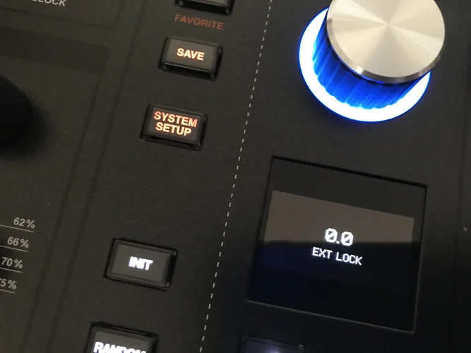

Ist das bei Euch auch so...?
Wenn das Delay zur Midi Clock gesynced ist, gibt es nach dem Starten und Stoppen der DAW seltsame Echos.
So, als ob das Timing beim Anhalten automatisch auf den Maximalwert 3 sec springen würde. Bein Anfahren umgekehrt.
Ist das Einstellungssache?

So hab mal eben noch mal getestet mit dem Delay. Ich glaub es liegt daran, dass der Hydra keine Clockinfo hat, wenn der Sequencer gestoppt ist. Konnte jetzt auch keine Einstellung finden, die das umgeht.
Wenn man den Sequencer stoppt, dann läuft die interne Clock, drückt man Play, dann stolpert das Delay in den BPM Wert des Sequencers.

  • #1.278
Steht der Seq. wird bei mir das angezeigt, starte ich den Seq. kommt das z.B. Delay durcheinander weil es auf den Clock Wert springen muß.

Dann hilft im Moment nur interne Clock mit dem gleichen Wert wie der Sequencer, das hat bei mir funktioniert.
Das funktioniert nur, wenn Clock Sync auf intern steht. Bei Auto springt die Clock nach dem Stopsignal immer auf 171 bpm. Bei Midi in auf 0.
Beim Starten fängt er immer bei Null an und braucht 1-2 Sekunden, bis er den gelieferten Wert eingestellt hat.
Was für ein Murks!
Andere Synths stellen sich sofort auf den Wert ein.
Sogar wenn die Clock gar nicht läuft und nur das Tempo in der DAW verändert wird.
