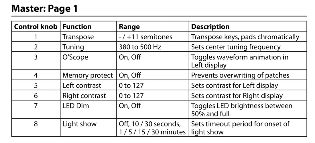

Falls Sytem Setup gemeint ist und Seite 2
Klick auf den Knopf GLOBAL, navigiere dann mit den Pfeiltasten durch die Menüseiten. Irgendwo gibt es einen Eintrag, den du dann natürlich auf "OFF" setzen musst. Danach EXIT drücken.
Ich muss einen anderen Hydrasynth haben. 1. Es gibt keinen Knopf "Global" und 2. wenn es unter "System Setup" ist, kann mir bitte einer sagen auf welcher Page?
  • #1.444
Page 1, Knopf 4
