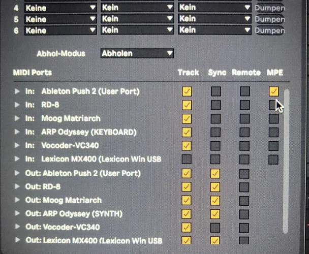

[Update] Depp vor dem Keyboard, wie meistens... Wenn man "MIDI From" im MIDI-Track auf "HYDRASYNTH" stellt, darf man sich nicht wundern, wenn Push wirkungslos bleibt!
2021-02-23 15_56_17-11_erster_Versuch_  [User Library] - Ableton Live 11 Suite.webp
Ich brauche mal etwas Hilfe mit dem Hydrasynth in Verbindung mit Ableton Live 11.
Ich habe Live 11 heute installiert und kann auch vom Hydrasynth aus per MPE z.B. den Wavetable mit Polyaftertouch spielen.
Auf dem Push2 leuchten auch die Pads auf, deren Noten ich auf dem Hydrasynth spiele.
Ich kann es aber ums Verrecken nicht hinbekommen, dass die Pads vom Push2 auf dem Hydrasynth eine Wirkung zeigen. :denk:
Hab zwar keinen Hydrasynth, aber hast du dir die MIDI-Vorgaben mal angesehen? Da kann man diverse Kästchen anklicken, die darauf Einfluss haben. Bei 11 ist ein Kästchen dazu gekommen.
  • #1.487
Danke, aber siehe oben: ich hatte meinen Beitrag editiert und meinen blöden Fehler zurückgemeldet.

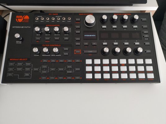

Mist, mein Desktop Hydra hat sich heute spontan verabschiedet.
Wenn ich anschalte fährt er erst normal hoch, dann steht Hydrasynth auf dem Display und das wars dann. LEDs + Pads leuchten nicht und er reagiert auf nichts. Lief 3 Monate einwandfrei, echt schade.
Werde ihn wohl zur Reparatur schicken müssen.
Jmd hier das gleiche oder ähnliches erlebt? Oder ne Vermutung was defekt sein könnte?

Hört sich an, als würde er nicht richtig booten.
Wird er an nem PC erkannt (auch wenn er nicht richtig hochfährt?
M.i.a.u.: Silarian

  • #1.493
Also im Win 10 Geräte-Manager wird er normal erkannt. Der Hydrasynth Patch Manager sagt Midi Device Error und in Live 11 wird er bei den Voreinstellungen in den MidiPorts erkannt, allerdings in roter Schrift.
Als er das letzte Mal normal gestartet ist waren die Pads nicht beleuchtet. Dachte mir so komisch...dann neu gestartet und seitdem geht nix mehr.

  • #1.498
Kurzes Update:
Das Gerät wurde mittlerweile repariert. Das Mainboard wurde ausgetauscht.
