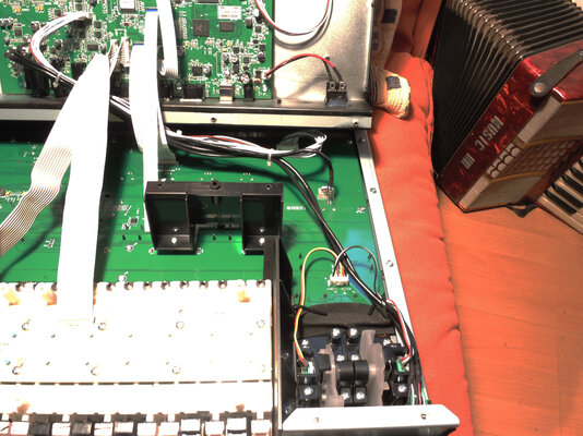

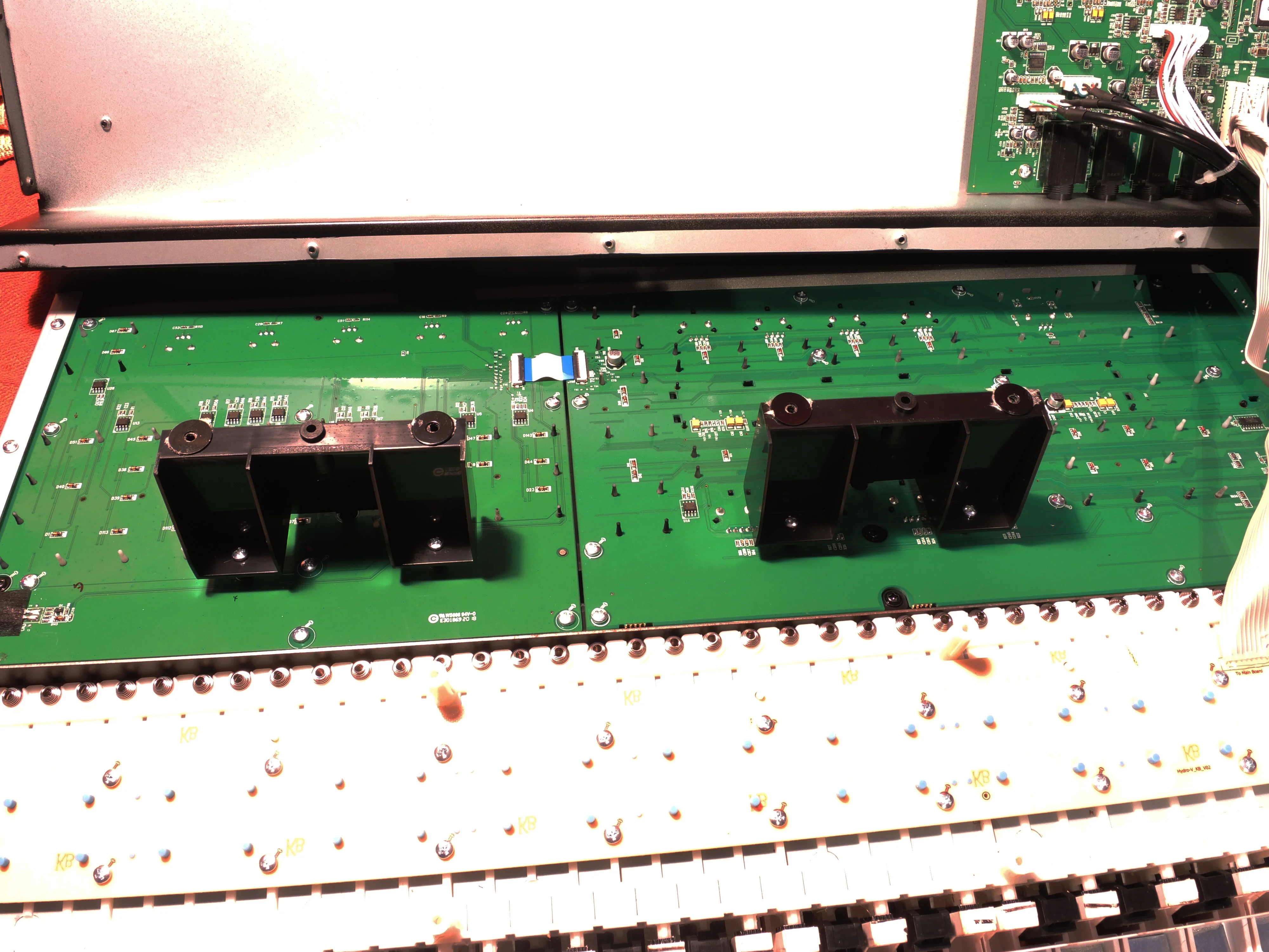

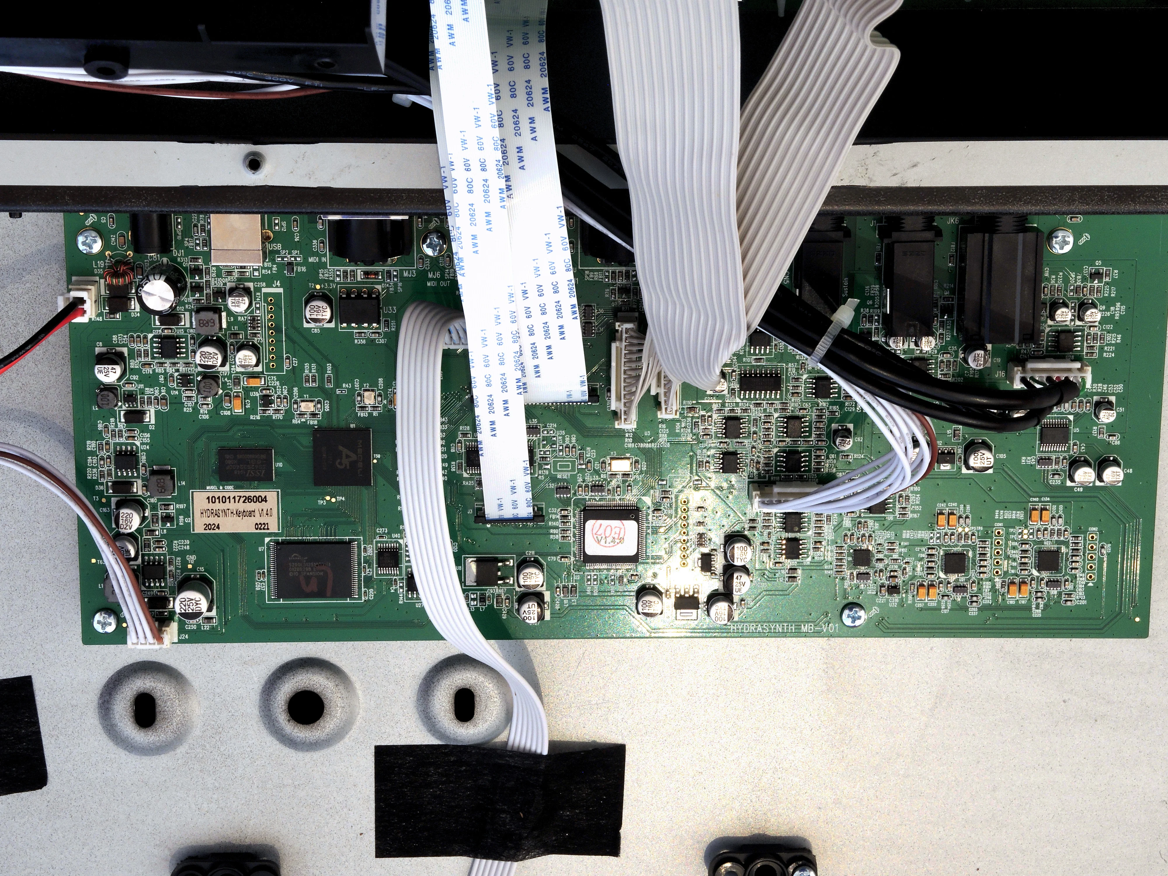

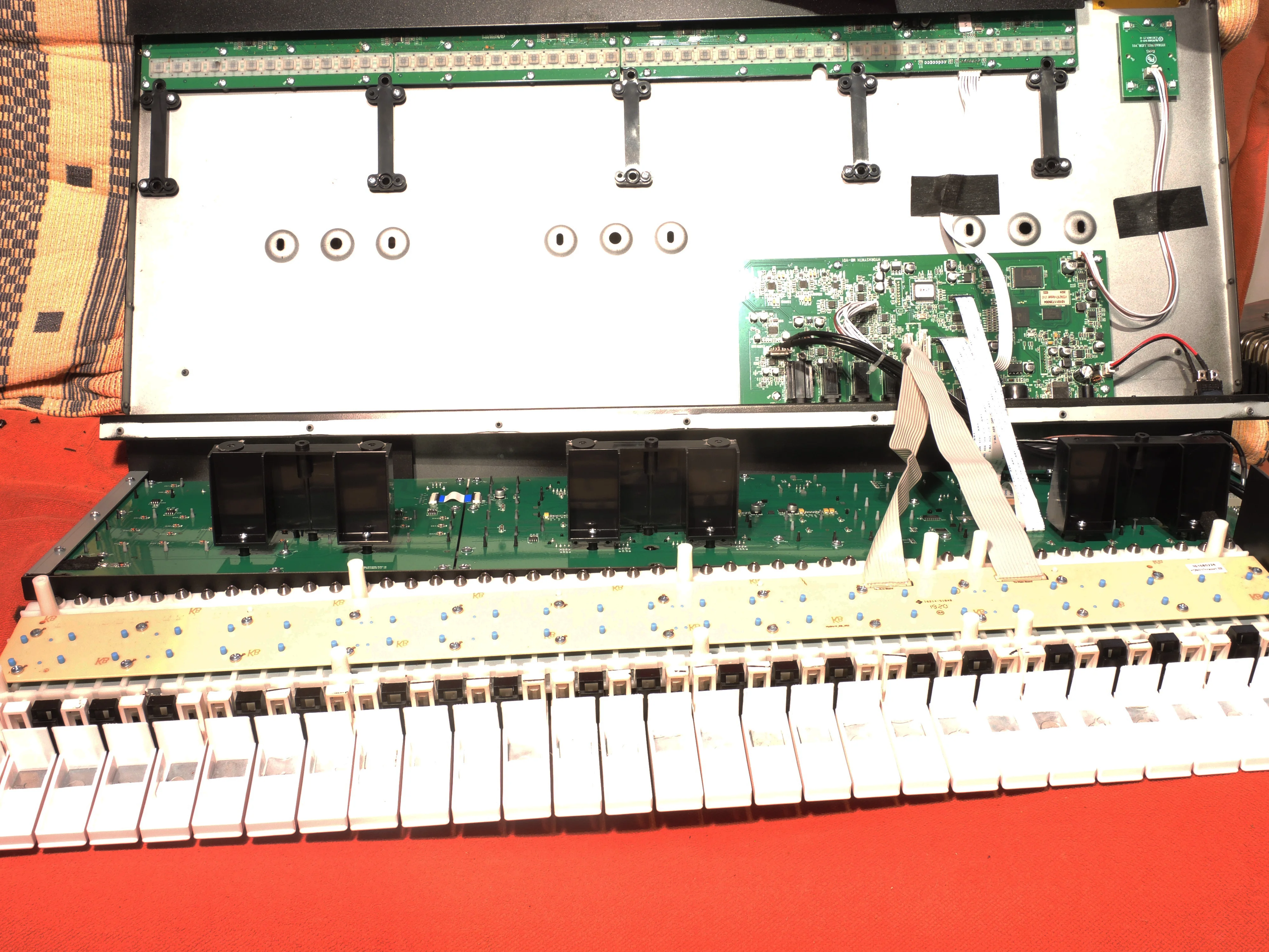

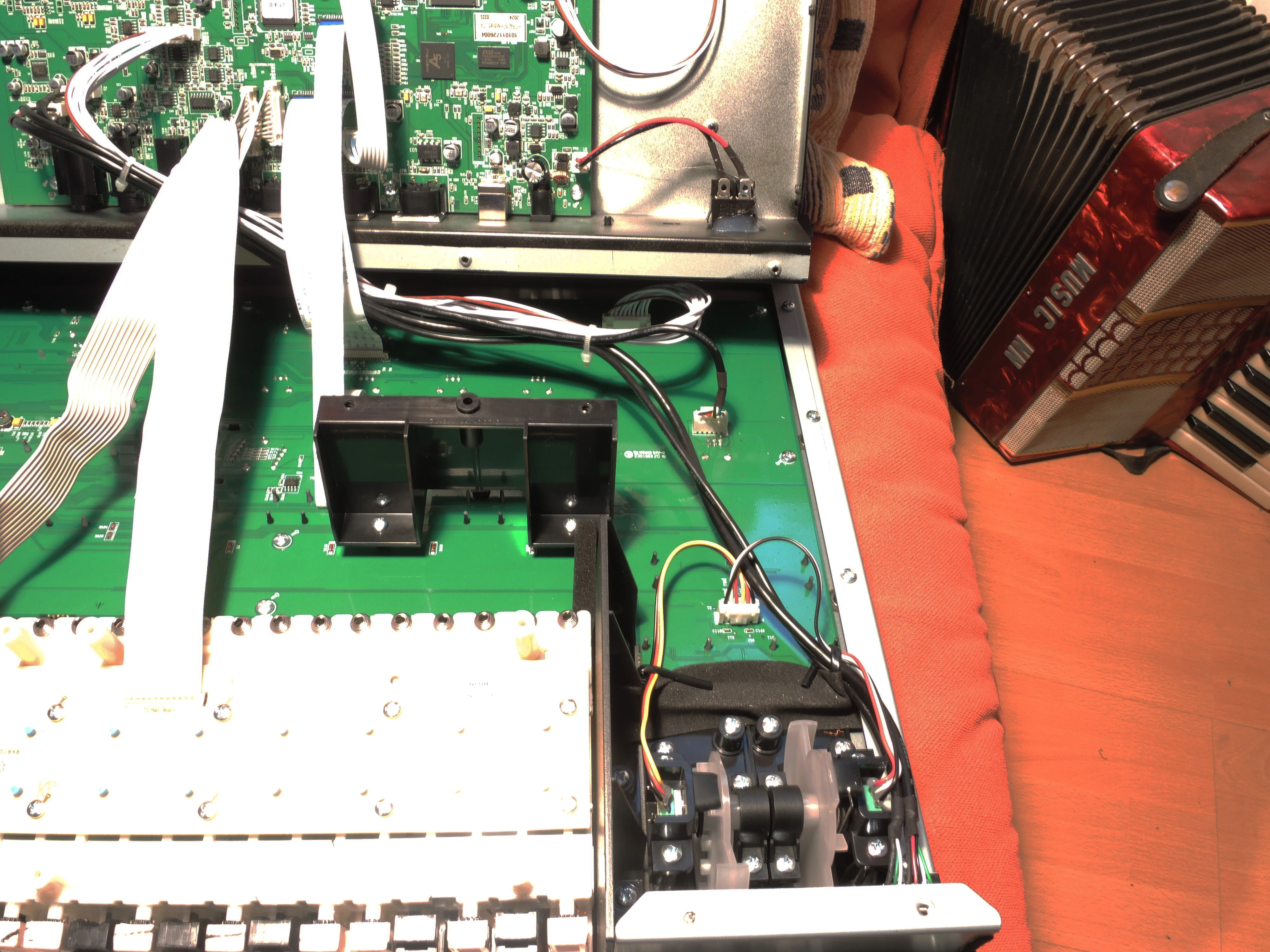

Habe der Hydra auf meine sanfte kautsch hin gelegt und im mal richtig aufgeschraubt.

Das Akkordion daneben wollte den Hydra mal von innen sehen :D

U10 = ISSI IS42S32400F - 16Mbyte SDRAM
U1 = Medeli A5 Prozessor ... keine weiteren Informationen gefunden. (Eigenproduktion?) Wird auch in den Pianos von Medeli verwendet. Evtl. ARM Cortex A5? Leider ist die schrift sehr verschwommen ...
U7 = S29GL512S10TFI ... 64Mbyte Flash
Zum Prozessor gibt es nichts and Infos.
@Jojo Krok
Weiterhin wäre interessant genaue Shots von den anderen ICs zu bekommen.. (also alles was U heißt) und davon so daß man die schrift gut lesen kann.
U21/U22 ... sieht aus wie etwas, das man programmieren kann (daneben gleich der JTAG programming header)
Dann natürlich, was verbirgt sich unter dem E07 V1.4.0 Aufkleber? Daneben auch wieder direkt ein JTAG Pin....
U40 (kann ich nicht entziffern)
Und was unter dem Flachbandkabel ist (Neben C118 R138 ), da sind zwei.
Der rest sieht nach Gates (74HCT40510 (mux/demux) und OPamps aus. (U24 und U15 z.B.).
U33? Through hole ? das ist strange
Auf dem Closeup (super qualität des Shots), kann man prima die TL072 OPamps sehen (U18 z.b.) und TL078 U19.
U26 LMV358I --- Low-Voltage Rail-to-Rail Output Operational Amplifier

Hatten wir schon mal hier im Thread
Scheint ein recht universell einsetzbarer Prozessor zu sein ;-)

Hier sind noch ein paar Infos zum Prozessor zu finden:
IC design​
We have successfully launched four generations of sound ICs, and the prominent A5, a true 256 polyphony design, is our favorite, which has been widely used in our products.

Naja, das meinte ich mit "keine Informationen"... da steht ja gar nichts... Was soll ein "true 256 polyphony design" sein?
Ich suchte eher nach einem Programmer Handbuch oder Reference Manual, das man sehen kann, was das ist. Aber das scheint es nicht öffentlich zu geben.

Gibt es bei der Tastatur eine Möglichkeit die einzelnen Tasten einzustellen, weil bei mir sind ein-zwei unterschiedlich hoch.
Was muß als erstes weg, die Seitenteile?
Alle schrauben von der Unterseite und Seitenteile. Egal in welche reihe folge.
Kann sein dass man die einzelnen Tasten einzustellen kann. Aber habe ich nicht beobachtet.
