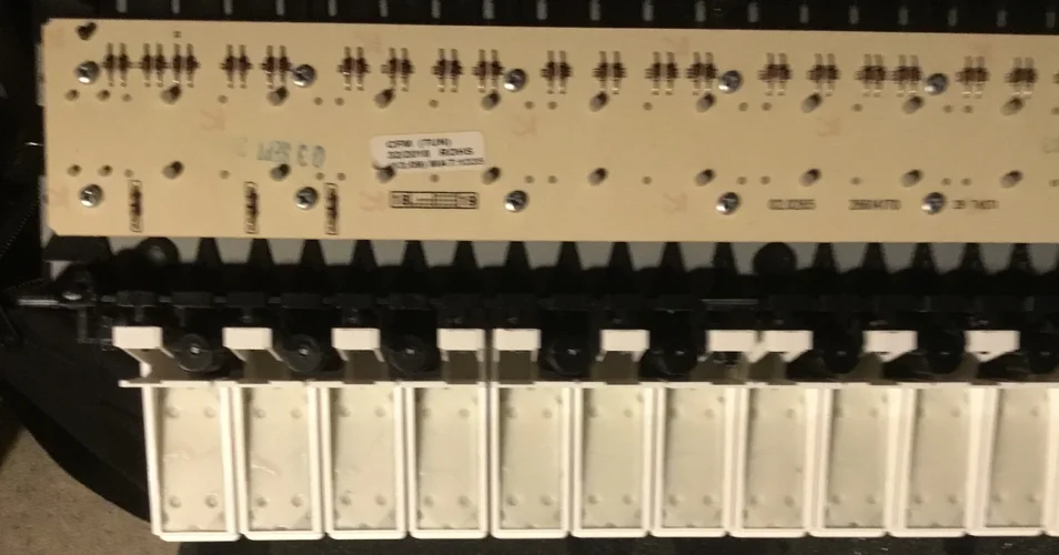

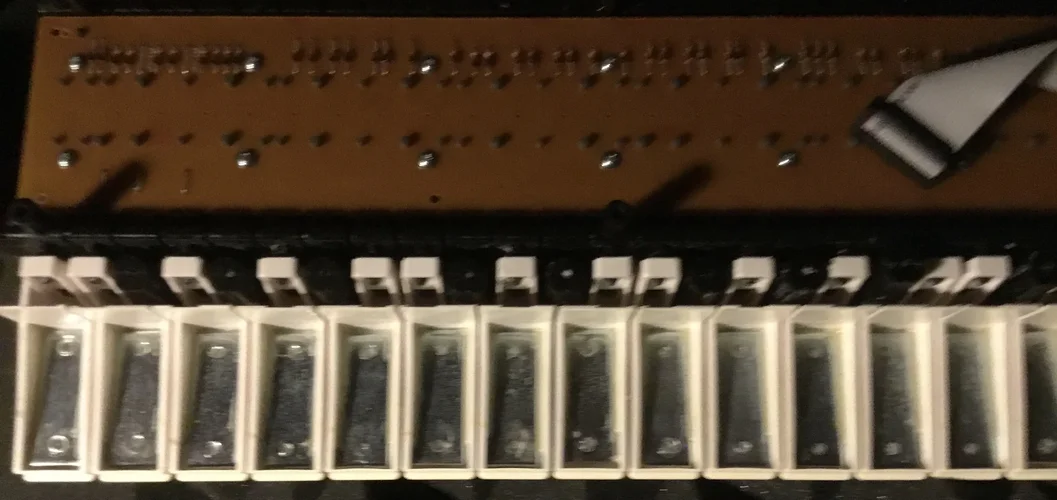

Die Hydrasynth-Tastatur ist generell etwas "klappriger", kann aber Dynamik wie ich finde mit den richtigen Empfindlichkeitseinstellungen genauso gut umsetzen wie z. B. mein Take 5, der vom GefĂĽhl her die angenehmste Tastatur hat. War das nicht sogar eine TP-9S?
Ja, das ist eine TP/9S im Take 5. Argon 8, Grandmother und Matriarch haben die ebenfalls, der REV2 würde mich wundern, zumal der P08 eine Huaxin hatte und DSI/Sequential selbst bei den teureren Synths wie P12 und Pro 2 welche von Huaxin verbaut hat, die man höchstens von der Unterseite und den schärferen Kanten von einer TP/9S unterscheiden kann. Da bin ich auch lange genug drauf reingefallen. P6 und OB6 haben Fatar. Zur Info: bei Huaxin sind die Tastaturgewichte blank eingeklebt, bei Fatar dagegen gekapselt. Wenn also unter der Taste blankes Metall zu sehen ist, handelt es sich nicht um eine Fatar.
Ich fand die Tastatur der Hydrasynth auch erstaunlich klapprig, gefiel mir so garnicht, genau wie alle anderen Tastaturen von Medeli, die ich bisher unter den Fingern hatte.
Hier mal Bilder (sorry fĂĽr die miese Quali, ist Q&D aus dem Tablet).
Fatar TP/9S, gewichtet:
Huaxin (aus DSI Pro 2). Charakteristisch ist auch, daĂź Huaxins immer mit nur EINEM Flachbandkabel angeschlossen sind, welches auf der Tastaturseite fest montiert ist.
Fatar dagegen arbeitet je nach Größe mit 1-3 MicRoMatch Steckern, die man schon an ihrer roten Farbe gut erkennen kann.
M.i.a.u.: ssssssssssss14316

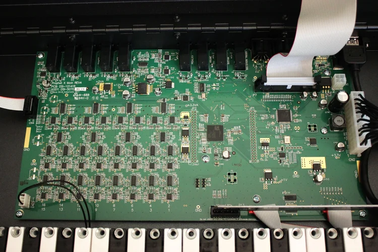

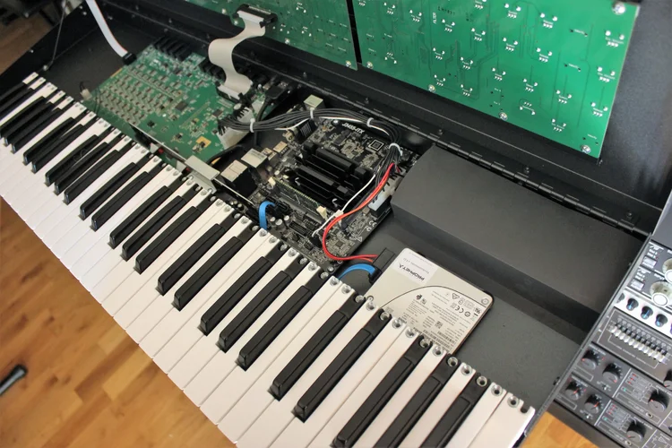

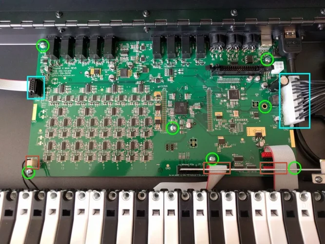

Sequential hat ab REV-2 auf Fatar TP/9S umgestellt. Hab zwei Sequentials hier, REV-2 und Prophet X (gerade verkauft) beides TP/9S mit den von Dir beschriebenen Erkennungsmerkmalen. Hatte davor P08 und Pro-2.
Habe aufgrund Test der Tastatur des neuen Iridium Keys nochmals am Samstag im Musicstore Köln die aktuellen Sequentials verglichen, da alle schön neben- und übereinander aufgereiht. Take 5 gefühlt weniger gewichtet als REV-2, Prophet X - kann aber auch täuschen.
Iridium Keys im Übrigen klar vorn, für mich gleiches Spielgefühl wie beim Quantum und Moog One. Poly Aftertouch super nuanciert zu spielen bzw. ansonsten kein Unterschied zur regulären TP/8SK zu spüren. Wenn man diese Tastatur eine Weile gespielt hat und wechselt dann auf die TP/8S zurück, geschweige denn zu Polybrute oder ASM, ist für mein Empfinden der Qualitätsunterschied zugunsten der TP/9SK deutlich zu spüren. Bin, was Tastaturen angeht, vergleichsweise anspruchsvoll so wie microbug wohl auch…
FĂĽr sich genommen ist die TP/8S aber prima und auch die des ASM von der Funktion her sehr gut zu spielen, finde ich.
  • #1.944
Ah, gut so, die Huaxins sind wirklich nicht gut.
Prophet X hat eine TP/9S, der XL dagegen eine TP/8S. Sieht man hier, oberes Bild, am abgeschrägten Oberteil und den eckigen Löchern, die Platine hat 3 Tastaturstecker, 2 Stück rechts, der Untere ist frei und der Obere ein 20poliger, sieht man an der Breite des Kabels.
Das untere Bild ist der X mit TP/9S, darunter sieht man die beiden Tastaturstecker, der Dritte fehlt hier allerdings, demnach wurde für den XL das Mainboard geändert.
