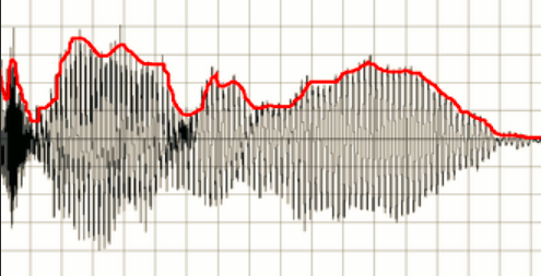

Egal, wenn man das echte Sidechain-Signal anhören würde
ich denke wir sollten erst mal die grundsätzlichkeiten klären.
das sidechain signal ist das musiksignal, was man reinschickt.
(einfach auf den Eingang eines Mischpult-Kanals legen), würde man das Originalsignal mehr oder weniger stark tiefpassgefiltert hören können (und vor allem feststellen, dass es nicht bei 100 oder 1000Hz einfach abrupt bandbegrenzt ist.
das steuersignal, was im gerät seine wirkung tut, ist unipolar und mindestesn mal stark tiefpassgefiltert.
ein unipolares signal kann man sich überhaupt nicht anhören, und wenn man es täte, hätte es mit dem musiksignal, aus dem es erstellt wurde, so gut wie nichts mehr zu tun.
ich würde jetzt eignetlich gerne wikipedia bemühen, weil ich keine zeit zum photoshoppen habe und auch keine lust dich mit max/msp oder matlab screenshots zu belästigen.
aber leider krankt das (eine) wikipedia bild zum envelope follower an dem mangel, dass das "musiksignal" dort ein reiner ton, der für sowas als testsignal und/oder zum veranschaulich meist nur sehr schlecht geeignet ist.

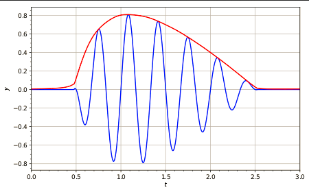

dennoch, um den grundsätzlichen unterschied mal klar zu machen:
das blaue ist das sidechain signal, das rote ist das steuersignal, was wir idealerweise davon ableiten zu wollen.
und du meinst nun, dass sich das rote signal ähnlich anhören wird wie das blaue? musik machen mit hüllkurven? :)
oder hier noch mal "in echt" (auch wikipedia, leider wieder eher ein klang als ein geräusch):
hier kannst du schön sehen, wie einzelne spitzen (aka halbwellen) eben genau nicht die maximallinie der envelope vorgeben, sondern durch die wie auch mimer geartete interpolation eher so eine art druchschnitt.
und auch bei diesem beispiel wünsche ich viel spass beim "anhören" des steuersignals.
