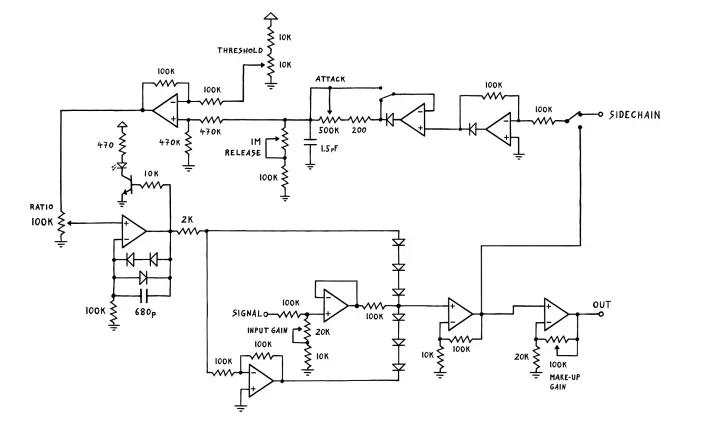

Hier mal ein Schaltplan eines simplen Typs:
Hier sind es durchaus 0ms Attack (Limiter) , höhere Attack-Zeit-Einstellungen sorgen hier dann für ein "sanfteres Komprimieren".
Ist klar das teure Studio-Geräte sehr viel komplizierter aufgebaut sind aber ob da auch echte "Berechnungen" eingebaut wurden?

Mit Verlaub, die Welt interessiert nicht, ob Du feststehende Begriffe anders verwendest. (Sogar mit einem Bleistift auf Papier kann tatsächlich ganz ohne Prozessortakt "berechnet" werden.)
Analoge Kompressoren "vergleichen" einfach nur Signale und regeln in Echtzeit ohne jegliche "Berechnungen" , dennoch mit präzisem Ergebnis.
Hast Du das Schaltbild verstanden?
Der 1.5µF-Kondensator muss über das Attack-Poti und - auch wenn es am Minimum-Anschlag ist - immer über den 200Ohm-Widerstand geladen werden (letztendlich darf der Widerstand nicht zu klein werden, um den OP-Amp nicht zu schädigen). Das dauert, bevor irgendeine Regelung einsetzt.
Also: Auf keinen Fall 0ms Attack.
Wenn Du lange suchst (oder einfach meinen Links folgst) findest Du aber analoge Kompressoren, die immerhin nur mindestens 20µs brauchen (das ist aber immer noch 4000mal langsamer als der oben erwähnte digitale Compressor).
Ich bin kein Schaltungs-Profi, vielleicht sollten die mal was dazu schreiben.
Du meinst jetzt ein Kompressor fängt erst zu regeln an wenn die eingestellte Attack zeit rum ist?
Ja klar, das brauch auch dann die (eingestellte) Zeit bis der Kondensator geladen ist. Verzögert aber den Stromfluss keineswegs.
Soll heißen der Kondensator sorgt für zeitlich sanfte Übergänge je nach Einstellung.
Der OP regelt aber unmittelbar.
Hab ich nirgends geschrieben,

Nein, das tut er nicht:
Der Kondensator wird je nach Attack langsamer oder schneller geladen. Aber erst, wenn er den Threshold überschritten hat, beginnt der "VCA" mit der Regelung. Vorher nicht, vorher wird nur der Kondensator geladen (und auch wieder langsamer entladen über Release).

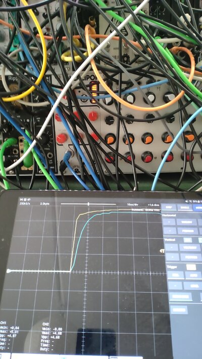

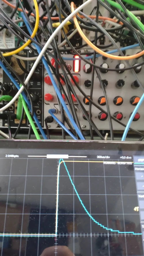

Also mal ganz praktisch am "Lollipop" Modul und unprofessionellem Digi-Oszi :
ist da tatsächlich eine Verzögerung bei minimal eingestelltem Attack. ?
Würde sich ja sonst auch nicht Attack nennen.
Gelb ist ein analoges Gate am In und Blau ist der Ausgang des Lollipop Kompressors.
Ist extrem ( T: min, A: min, R: min, Ratio: max. ) eingestellt und ich wollte mir damit beweisen das analoge Schaltungen unmittelbar reagieren ...
M.i.a.u.: DanReed
  • #57
Super. Jetzt nur noch die Zeitbasis des Oszis strecken, so dass ein Kästchen auf 10 abgebildet wird...
