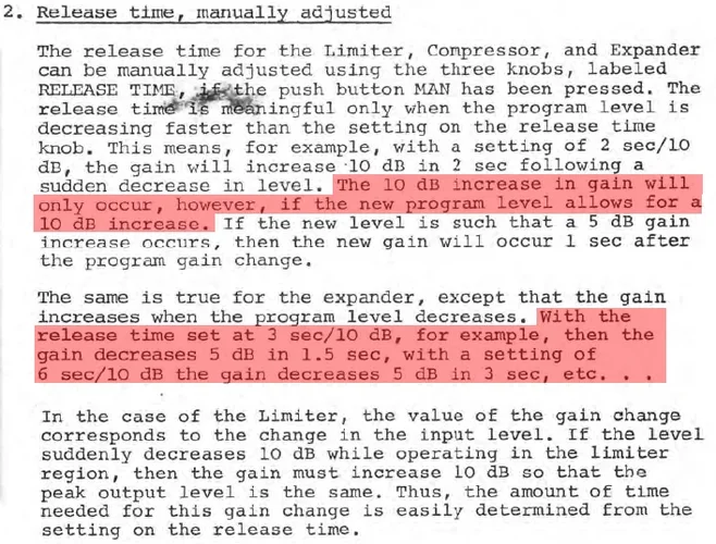

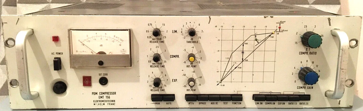

Beim EMT 156 wird z.B. bereits auf der Skala als Einheit "sec/10dB" angegeben:

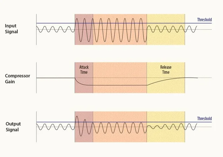

Außer vielleicht dieses einigermaßen brauchbare Bild, das auch inspiriert, wie eine Messung durchzuführen wäre:

Man kann sehen, dass es ziemlich schnell geht bei <100ms, aber nicht wie schnell genau.
Außerdem weiß ich es ja, denn ich habe die Werte ja selber eingestellt und sie stehen auf den Regler-Skalen. Meine Frage bezog sich darauf, was genau diese Zeit eigentlich bedeutet:
Die Dauer bis der Regelprozess zuende ist, wenn ein Amplituden-Sprung stattgefunden hat.

Ich habe mal in den Handbüchern zum EMT 156 und zum Model 1176LN Solid-State Limiting Amplifier Universal Audio Part Number 65-00046 nachgelesen.
Die Attack-Zeit wird bei beiden als Zeit angegeben, beim 1176LN steht "Describes the amount of time it takes compressor circuitry to react to and reduce the gain of incoming signal." also von 0% auf 100% in 20 bis 800 Mikrosekunden.
Die Release Zeit beim EMT 156 wird im Sinne einer Änderungsrate bei exponentiellem Zerfall angegeben, das entspricht vom Prinzip her dem RT60 Konzept (Die Nachhallzeit RT60 (Reverberation Time 60) ist definiert als die Zeitspanne, in der der Schalldruck in einem Raum um 60dB, also auf den tausendsten Teil seines Ursprungswerts abfällt.), nur werden hier 10dB genommen.
Beim 1176LN steht es so im Handbuch "The time it takes for a signal to return to its initial (pre-compressed) level." also wieder eine Zeit.
Den Einwurf von @einseinsnull haben die EMT Autoren wohl kommen sehen und erklären es wie hier oben in rot markiert:
Das mit der Linearität beantworten sie auch. Da es um einen exponentiellem Zerfall geht und in dB gerechnet wird, klappt das.

Da es eine unüberschaubare Anzahl von Kompressor-Typen und Konzepten gibt, wird es keine einfache und allgemeingültige Antwort geben. Am besten schaut man in der Dokumentation der jeweiligen Geräte nach.
Das ist richtig. Aber für den Fall des EMT steht hier ja schwarz auf weiß, dass man es linear rechnen kann, und damit ist ein Teil meines Eröffnungsthreads beantwortet:
Und: kann man das eigentlich linear rechnen? Beispiel: wenn es nur um 2dB Kompression geht, sind die bei einem Release-Wert von 300ms bereits nach 30ms wieder zurückgeregelt?
Also: JA.

Ergo: Bei Release ist "constant slope" zumindest bei langsamen Release-Zeiten eine gute Idee.
Bei Attack bin ich mir nicht sicher: Den Fader innerhalb von 10ms und 10dB hochzuziehen ist hörbar aber kein Knacken. In einer ms aber schon. Dagegen dürfte 1dB in 1ms wiederum nicht hörbar knacken. Vermutlich kann auch hier "constant slope" für unauffälligere Eingriffe sorgen. Aber mit welchen Nachteilen?
Was Attack und Release prinzipiell fuer eine Funktion haben, weiss er. Was er wissen moechte, ist, sofern ich es richtig verstanden habe, ob "20 ms" Attack a) bedeutet, dass der Kompressor nach Ueberschreitung des Thresholds erstmal 20 ms wartet, bevor er irgendetwas etwas tut, und dann so schnell wie moeglich das Signal runterzieht (oder wie lange das dann konkret dauert), oder ob es b) bedeutet, dass der Kompressor womoeglich doch schon sofort mit seiner Arbeit beginnt, aber insgesamt ueber einen Zeitraum von 20 ms das Signal runterregelt, sodass es 20 ms nach Threshold-Ueberschreitung bereits die volle Reduktion erreicht hat, was aber auch gleichzeitig bedeutet, dass die ersten 20 ms eines Transienten bereits nicht 1:1 durchkommt sondern schon eine klangliche Veraenderung aufweist.
das ist die zeit in ms die der kompressor wartet bis er anfängt zu arbeiten nachdem der schwellwert überschritten wurde.
wenn man spitzen abfangen will setzt man die attack niedrig an und der comp fängt direkt mit dem regeln an wenn der schwellwert überschritten wird.
@DustCollector Ich finde es gut, dass Du mir helfen willst, aber meine Frage ging in Richtung eines Details bei den Einstellungen, nämlich ob er z.B. bei Release zum Zurückregeln immer genau die eingestellte Zeit braucht, egal wie weit er einen Impuls herunterregeln musste, oder eben ob die Regelzeit sich aufgrund einer konstanten Neigung in dB/s ergibt (d.h. wird der Threshold in dB doppelt so hoch überschritten, dauert es dann auch doppelt so lange).
Und das bisherige Ergebnis war: Es gibt beide Arten von Dynamik-Prozessoren.
Man muss das alles nicht wissen oder verstehen, aber mich interessierts und ich vermute folgendes:
dann könnte z.B. genau das einer der vielen Gründe sein, warum bestimmte Kompressoren von manchen Leuten bevorzugt werden und andere abgelehnt.
Außerdem frage ich mich:
Bei Attack ... Vermutlich kann ... "constant slope" für unauffälligere Eingriffe sorgen. Aber mit welchen Nachteilen?
